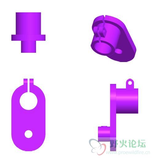

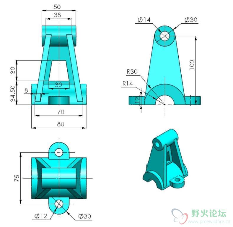

我想用PROE生成这种既着色而且又有轮廓线的工程图,请问能否实现,如何设置?请各位大侠赐教!

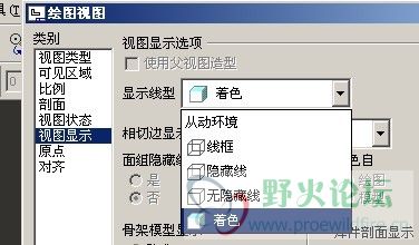

可以的 在视图属性可以改

这样只能显示颜色,轮廓线没法显示啊

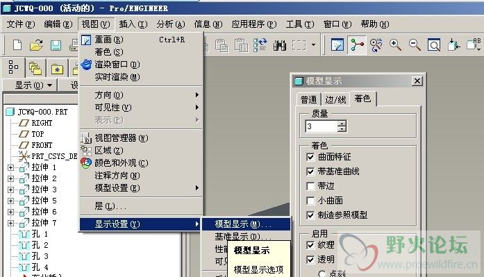

勾选 带边 就可以了
勾选  带边  就可以了

谢谢这位大哥热心帮忙,可是我勾选了“带边”之后,生成的工程图还是没有那个黑色的轮廓线,

勾选了“带边”后生产的工程图还是没有轮廓线
