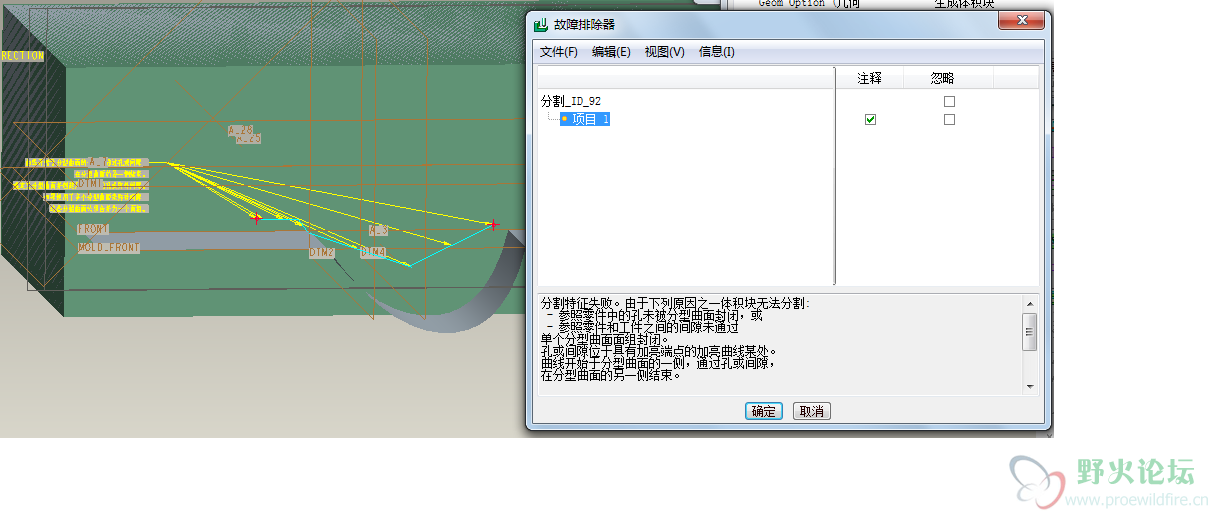

分模一直分不开,不知道怎么解决,哪位大师给解决一下啊
 楼主| 发表于 2012-5-6 20:27 | 显示全部楼层
分割特征失败。由于下列原因之一体积块无法分割:
- 参照零件中的孔未被分型曲面封闭,或
- 参照零件和工件之间的间隙未通过
单个分型曲面面组封闭。
孔或间隙位于具有加亮端点的加亮曲线某处。
曲线开始于分型曲面的一侧,通过孔或间隙,
在分型曲面的另一侧结束。

还有破孔,如果不是有破孔就是分型面的质量不高,可以把精度改低试试!

这种情况多数都是破孔,或者是你的那个零件有问题,需要修复一下你的那个零件的。

对半拉升剪切掉就OK了
