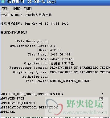

未命名.jpg 打开STP格式文件后,弹出个信息窗口   怎么修改  思图设计  这几个字?在哪个文件里修改?  求高手指点,小弟 跪下磕头。。。

发表于 2012-5-6 19:09 | 显示全部楼层
你用写字板打开stp文件看看能不能搜索到要改的文字

发表于 2012-5-12 15:02 | 显示全部楼层
这是文件生产记录。可以试下二次输出..就是用PROE打开后。再次存STP。
