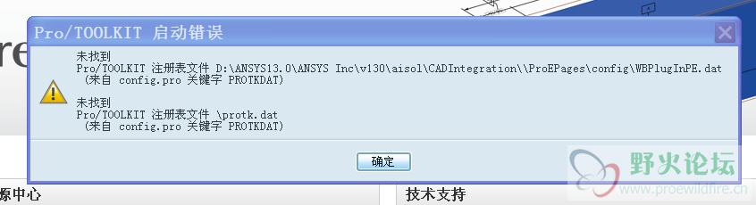

[求助] 我把ANSYS卸载了之后 打开proe就出现proe/ToolKIT启动错误
发表于 2012-5-6 10:58 | 显示全部楼层 |阅读模式
我把ANSYS卸载了之后  打开proe就出现proe/ToolKIT启动错误  怎么解决啊?
发表于 2012-5-6 19:31 | 显示全部楼层
config.pro 里删除 protk.dat 那一行
 楼主| 发表于 2012-5-7 01:17 | 显示全部楼层
哪一个文件夹的config.pro啊?
 楼主| 发表于 2012-5-7 01:29 | 显示全部楼层
解决了,谢谢啊!
