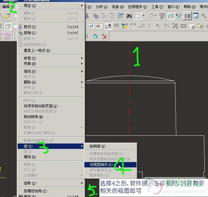

发表于 2007-12-22 10:52 | 显示全部楼层
你改线型不会还是与视图相关不会?
97

直接画一条线,然后双击,改线体为中心线就行了
相关那个按3楼贴图做

发表于 2008-8-23 17:53 | 显示全部楼层
晕我试了下   这只是解决了所画的中心线与所选视图和成一体而已
并不是真正意义上的中心线啊
想要的是自动分中的那种中心线。
除了野火老大所说的在实体里面做一个基准轴。
给我一个模型,我可以把地球推着转圈圈!(*^__^*) 嘻嘻……
93
109
发表于 2009-8-19 20:31 | 显示全部楼层
楼上说的有道理,而且在工程图打印设置线性的时候没法设置粗细,这该怎么办?
