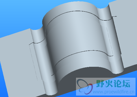

问题:在下图各个面上,向零件内部平均拉伸2mm,形状如下图红色区域,
      偏移命令在面与面交接出好像实现不了,
      请教各位大侠,什么命令用可以实现,谢谢了

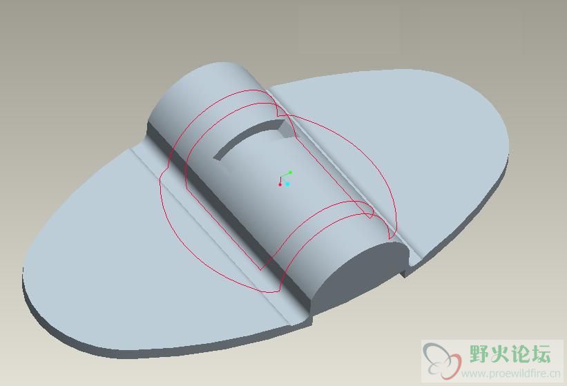

发表于 2012-5-5 21:46 | 显示全部楼层
做一个偏移面,然后拉伸

 楼主| 发表于 2012-5-5 23:21 | 显示全部楼层
谢谢John Cena ,怎么做偏移面哦,要每个面上的红线单独偏移出来,是偏移拔模的那种吗?
还是让红色曲线偏移出面,再拉拉伸,但红色曲线怎么做偏移面哦,请教年进的大侠们

发表于 2012-5-7 09:58 | 显示全部楼层
proe5.0,看了应该有帮助

 楼主| 发表于 2012-5-12 00:21 | 显示全部楼层
回复 6# wswxhjn 的帖子
谢谢了,这种方法很好,可以实现,但是怎么感觉拉深切的深度不明显呢,如果在平面上剪切1mm深度会很明显的,求解哦

发表于 2012-5-14 09:48 | 显示全部楼层
有没有把复制的面隐藏掉啊?不隐藏挡在上面就看不清的啊。
