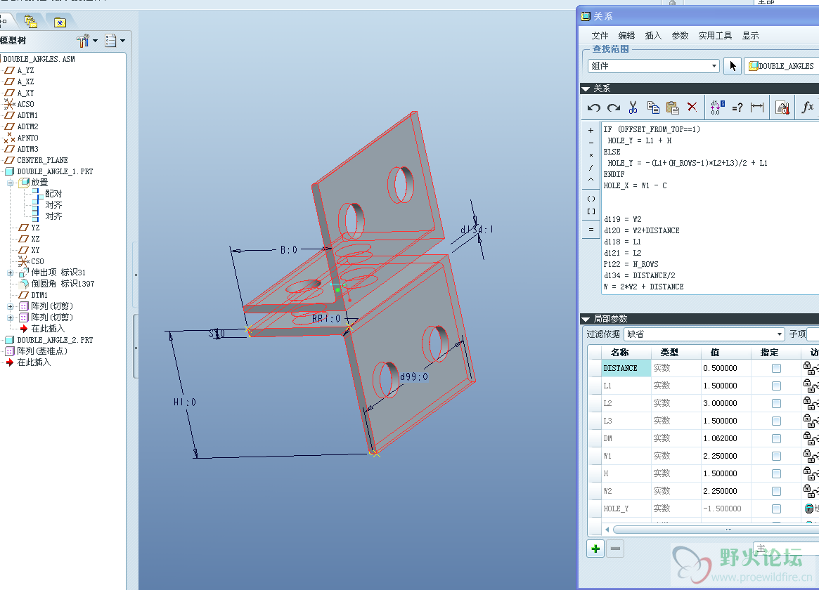

目前只能显示部分参数,其余的找不到啊

过滤依据 选择 全部

2楼正确,首先要确定“过滤依据”是否选择了“当前子特征和全部子特征”,其次若装配的零件不是一步建模而成,则还需要点击需要显示尺寸的特征。因为你第一次点击零件,也许只显示了第一步建模的特征。
