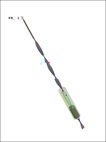

这个螺旋杆上下走动,下面的圆柱形转子会在原地旋转。圆柱形转子内部是空的下头是穿的,只有上面一头开了一个长条孔,螺旋杆穿过圆柱形转子的长条孔约束。
圆柱形转子用销钉,螺旋杆用什么,他们之间用什么连接机构?请教大侠们

圆柱形转子上方的草绘线,贴着螺旋杆的曲面约束,是最准确的。我用凸轮做不了,不知用什么机构连接

加一个槽连接试试,转子切口草绘线的端点沿着螺旋杆的边线

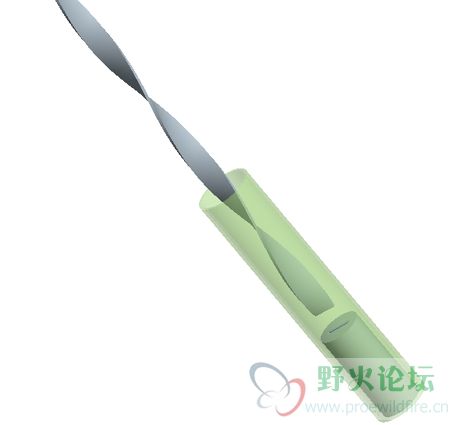

用你的文件稍做加工重新装配,看看是这样的吗 ?
修改:
1、在螺旋杆的两侧弄两条曲线,作为以后槽连接的“槽”;
2、在圆柱形转子的方口端的两对角处弄两个基准点,作为以后槽连接的“点”;
3、固定轴上新开的孔和旋转轴上切除的四条小槽,是临时所谓,只为演示图上能看清楚各自的相对位置。
装配:
1、默认安装绿色固定轴;
2、圆柱连接螺旋杆和固定轴,再添加平面约束,使螺旋杆沿轴心在一平面上上下移动;
3、销钉连接旋转轴和固定轴,使旋转轴以轴心围绕固定轴旋转,再添加两个槽连接约束,使螺旋杆的槽沿着旋转轴上的基准点移动;
4、在旋转轴绕固定轴旋转的轴心添加两个伺服电机,完成正反转的动作,实现螺旋杆上下移动。
如果要让螺旋杆旋转并上下移动,修改装配的约束条件,也能实现。

 楼主| 发表于 2012-5-6 01:02 | 显示全部楼层
回复 5# BoYa_DIY 的帖子
感谢两位大侠的提示,是的,添加一个槽装配就可以实现。
BoYa_DIY 大侠做了两个槽约束,我删除了一个,也可以正常运行。

发表于 2012-5-6 11:07 | 显示全部楼层
5楼的高人是把小圆柱当成主动件,如果把螺旋杆当成主动件带动小圆柱的话某些帧会出错,不知道为什么

125075
把里面的小轴当转动件,是按楼主的要求来定的.
