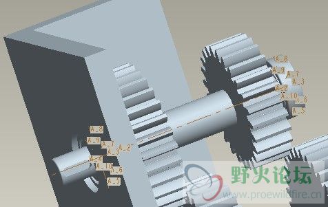

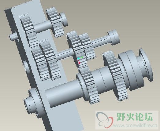

做到运动仿真了,定义齿轮的时候无法选取基准轴,但是明明有轴,不能点,点的都是一些特征面,求高手指教,
 楼主| 发表于 2012-5-5 16:10 | 显示全部楼层
如图,装配的时候也没显示出来。我用特征面装配的。另外,齿轮我是插入的标准件,来自标准件库

发表于 2012-5-5 16:24 | 显示全部楼层
回复 楼主 412284839 的帖子
装配齿轮的轴是要用销钉连接的,定义电机时选择齿轮所在那个轴的轴线,没有轴可以在层管理里面把轴显示出来的

 楼主| 发表于 2012-5-5 18:03 | 显示全部楼层
回复 3# mqx2713 的帖子
我在层里面取消了隐藏的,它原先的状态是隐藏,但是我要在模型树里面点轴才能显示出来,不点的话只能显示特征表面,基准面都不能显示,显示开关是打开的..
 楼主| 发表于 2012-5-5 18:09 | 显示全部楼层
回复 3# mqx2713 的帖子
在定义运动轴的时候,不能点中间那根轴

 楼主| 发表于 2012-5-6 22:31 | 显示全部楼层
没人知道吗?我现在只想知道,怎样让从标准件库里调用出来的零件一直显示基准轴........我基准轴基准面这些都是显示打开的,但是零件里没显示出来

发表于 2012-5-7 09:47 | 显示全部楼层
回复 9# 412284839 的帖子
零件库里的零件可能把基准轴和基准面这些都隐藏了,你得在层树里取消隐藏,然后保存状态
