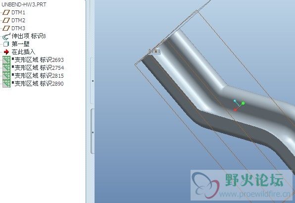

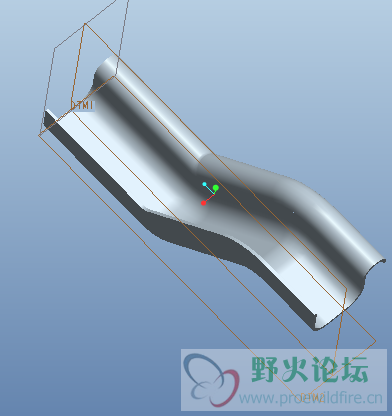

这个是林清安教材上的一个作业体,求展开方法。作业提示用变形区+展平就行,可是变形区位置却一直没做对,求解,

你试试,在每个弯位处设有变形区,去除后,再展开应该没问题,
