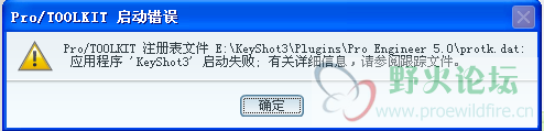

接口程序安装好以后,并在个人配置文件config中加入 prodevdat E:\KeyShot3\Plugins\Pro Engineer 5.0\protk.dat打开proe5.0出现下图 以前我按此方法成功挂上keyshot2.3.2版本的

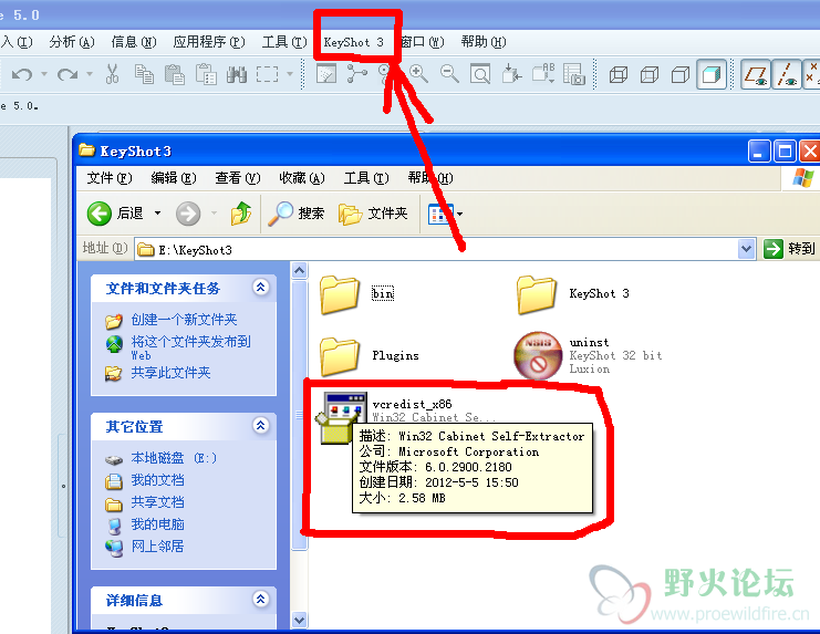

自己已经解决了,
自己已经解决了,安装下面的这个东西就好了
