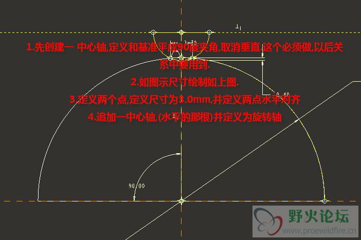

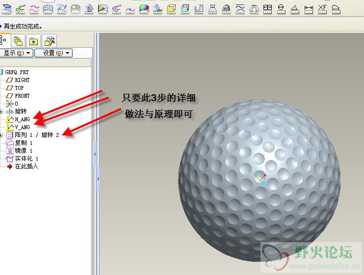

论坛中的一个模型详细做法与原理及脱模分析的原理,悬赏50金。
[ 本帖最后由 hsc6565061 于 2008-7-14 09:33 编辑 ]
grfq.prt.rar

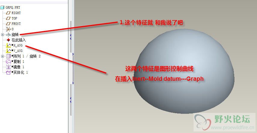

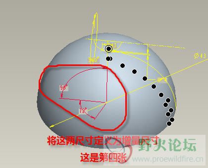

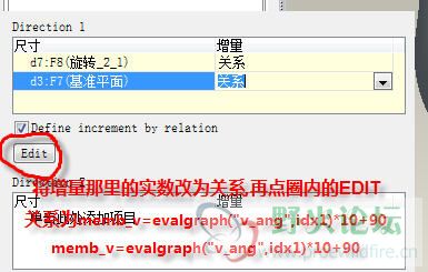

看图识字,内容我只解释关系内容
memb_v=evalgraph("v_ang",idx1)*10+90
Memb_v为最终的变量产生的值,即当前增量值.
Evalgraph为调用graph曲线循环的命令.
"V_ang" 为graph曲线的名称加双点号,必须加双点号.
idx1为第一方向取值,即水平X方向值为其返回为Y值.
即他graph曲线中X=0时,Y=0 当X=1 时 Y=7.5依以类推
即第一次他的增量为7.5X10+90=165度,以后就自己慢慢算了.呵呵

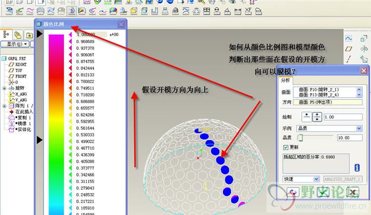

拔模检测,蓝色为倒扣和直身面,带色的为箭头方向可出模的.如小坑内带了一点点蓝色即为不可出模.明不明..........哈哈.慢慢用着吧

试做了一下
按照3楼的方法做了一下,做不来呀!看来有待研究了!!
