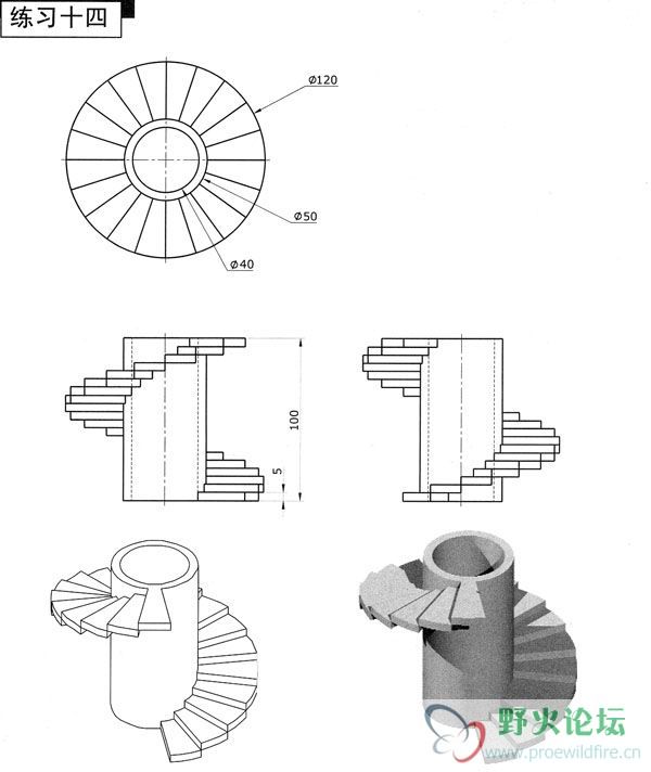

[求助] 这道题怎么做啊(用阵列)
58
发表于 2012-5-5 12:58 | 显示全部楼层 |阅读模式
悬赏5金钱未解决
我是新手,这个是作业题,很快要交了,哪位大神帮帮忙~~!

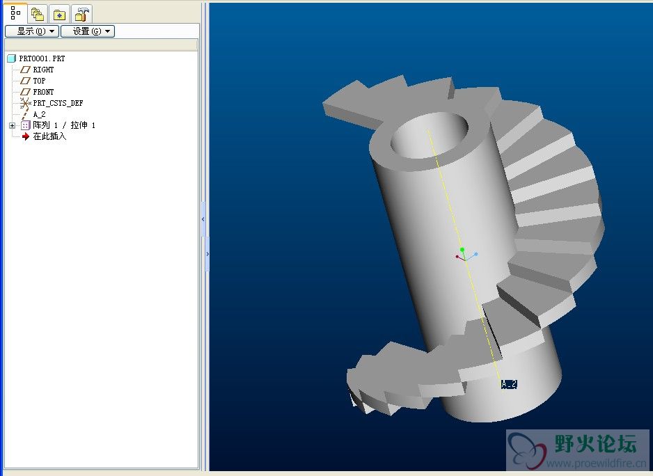

发表于 2012-5-5 14:47 | 显示全部楼层
看看是不是这样的
58
