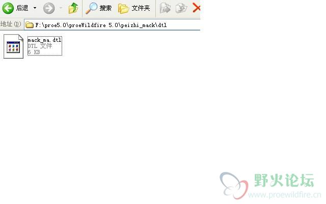

请教:    各位高手,看看我设置的 配置文件。  为什么我设置好了  工程图配置 启动地址后。  还是不能直接调用??
指定的起始地址
指定的起始地址
工程图配置文件所在位置
工程图配置文件所在位置
47499
发表于 2012-5-4 23:18 | 显示全部楼层
是指定文件,不是路径,后面再加上
/mack_ma.dtl

谢谢,  按此方法已经解决。
