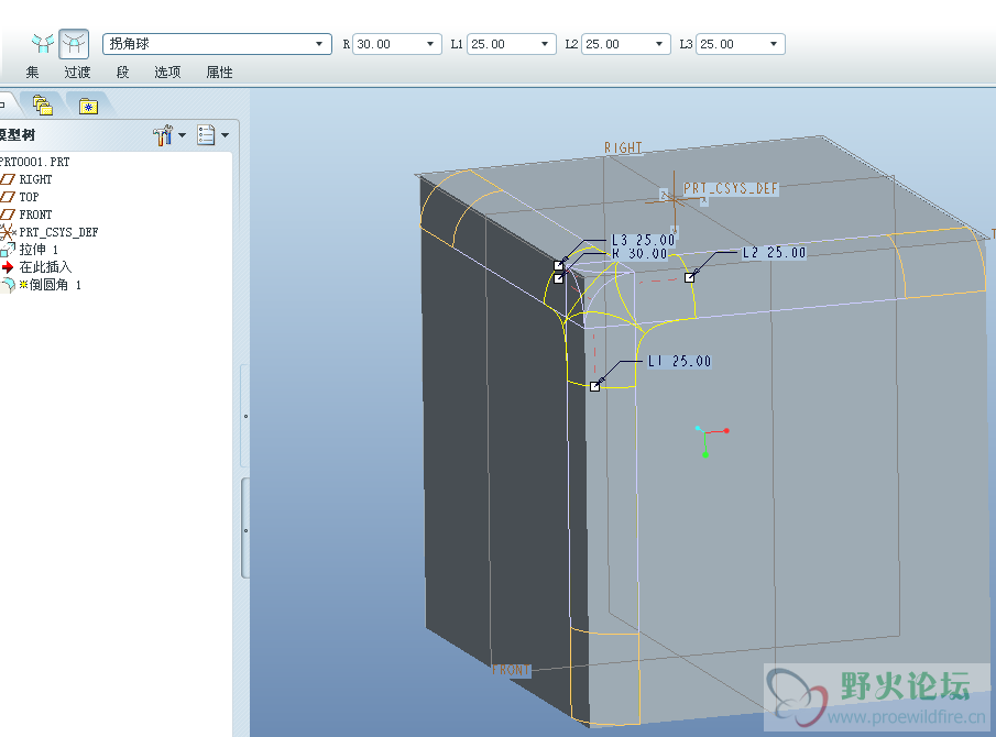

如图我怎么只能只能在一个角上使用“拐角球”过渡,其他角就使用不了。请教高手怎么操作才能把八个角都弄成”拐角球“过渡啊

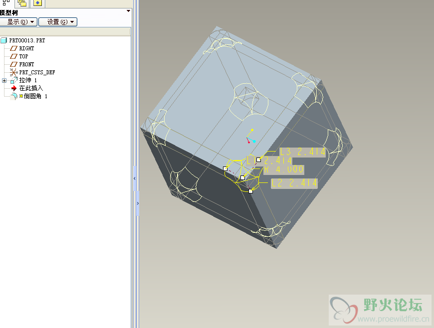

你只选了三个边倒圆角,所以只能做一个拐角球。你要把所有边倒圆角再显示过渡就可以做拐角球了

会了,谢谢了
