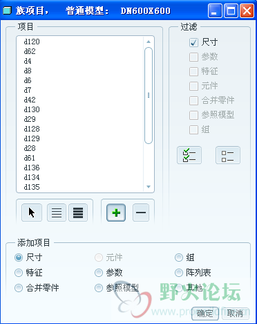

回复 2# 野火 的帖子
能否在“插入”->“列”命令后的弹出窗口中修改,这样修改也不是很方便,如如何把几个顺序正确的前移等。截图如下

 楼主| 发表于 2012-5-8 16:58 | 显示全部楼层
看来也只能用排列组合的知识,不断的交换两个变量的位置,直至顺序正确位置!为什么proe没有把族表功能再实用一下。发现:在“项目”栏顺序点击变量效果是多个变量同时被选择,而无需配合ctrl键;想取消选择还要再单击一下,很无语!
