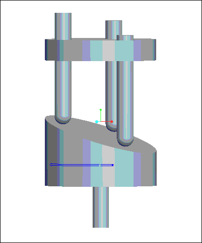

这个怎么做凸轮连接?三条柱子随着斜的圆柱转动而做上下运动
凸轮1选大圆柱的斜面,凸轮2选小柱子的圆面系统没反应,选圆面后按鼠标滚轮系统提示“请选择一些凸轮几何”
斜盘.part1.rar (97.66 KB, 下载次数: 10)

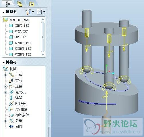

是这样运动的效果吗?
在楼主的基础上加做个槽连接,让它先动起来.
凸轮的设置等待高手来解

发表于 2012-5-3 18:31 | 显示全部楼层
回复 3# spectre007 的帖子
没用凸轮机构来仿真,仅供参考
PRT 文件为 5.0 (M100)   斜盘.zip (434.33 KB, 下载次数: 34)

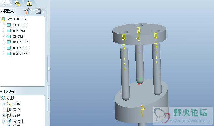

 楼主| 发表于 2012-5-4 18:59 | 显示全部楼层
据说这种在PROE里不能设成凸轮,期待高人来解答
发表于 2012-5-5 21:19 | 显示全部楼层
2#已经解决的很好了,还需要其他吗?就这样啊!转换思路!
