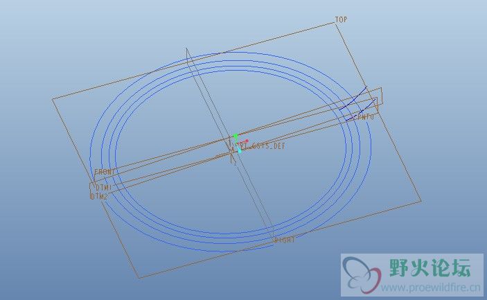

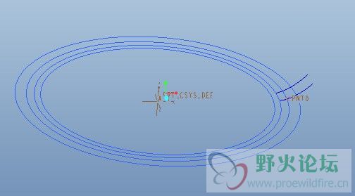

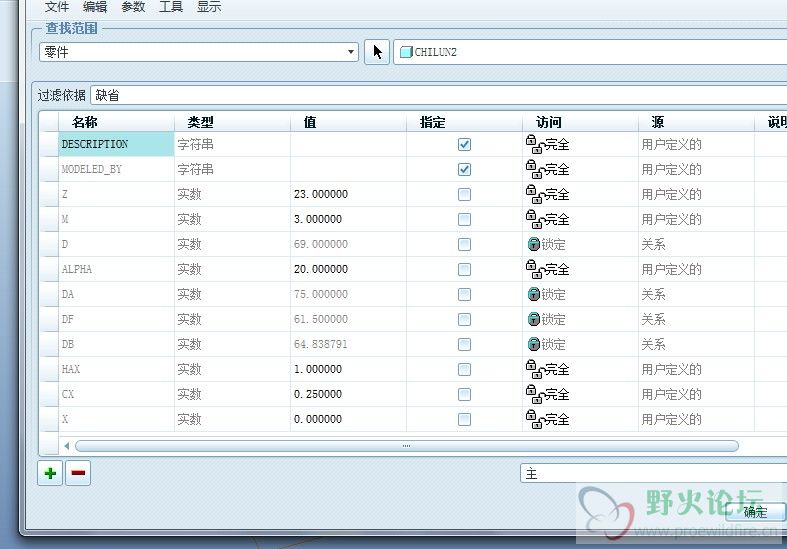

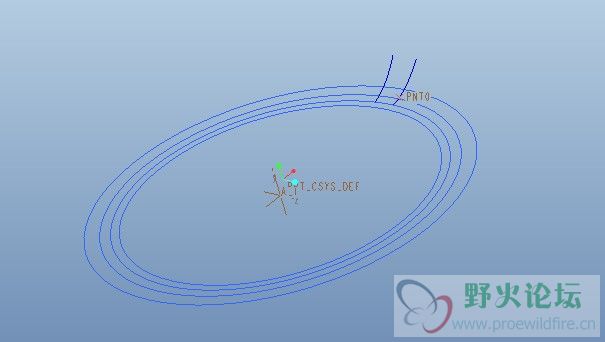

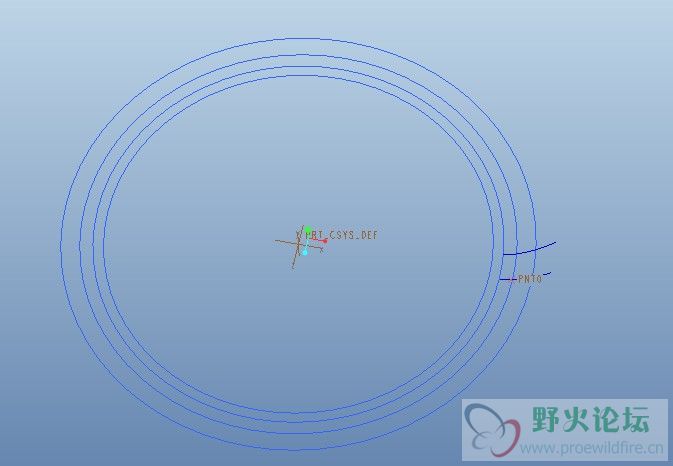

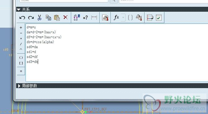

RT:
我用的方程:
d=m*z
da=d+2*m*(hax+x)
df=d-2*m*(hax+cx-x)
db=d*cos(alpha)

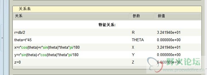

渐开线方程
r=db/2
theta=t*45
x=r*cos(theta)+r*sin(theta)*theta*pi/180
y=r*sin(theta)-r*cos(theta)*theta*pi/180
z=0

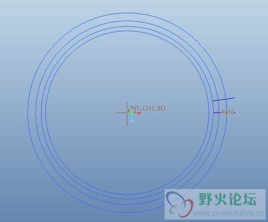

我所创建的渐开线怎么不对,求高手解答,我是新手。我用的是proe5.0
传图:

 楼主| 发表于 2012-5-3 11:43 | 显示全部楼层
我选的就是这个坐标 PRT_CSYS_DEF   应该不要再创建坐标了吧

发表于 2012-5-3 11:58 | 显示全部楼层
你画圆的基准面选错了,应该选 FRONT 基准面。那样你渐开线公式 Z=0
你现在把公式改成这样试试
r=db/2
theta=t*45
z=r*sin(theta)-r*cos(theta)*theta*pi/180
y=0
