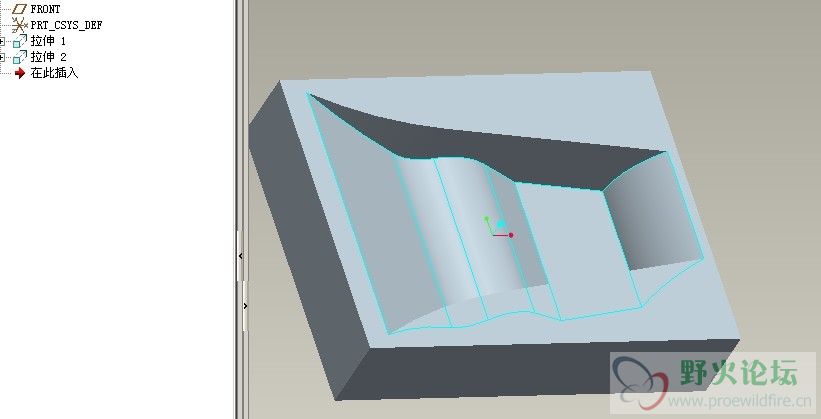

图中:A=7,B=90,C=7,D=26,E=80,F=260,G=58

这个和我之前做的差不多,先做出曲面部分,用拉伸做出竖直的曲面,再做底面和侧面的曲面,再用曲面混合,把需要的面保留,最后就是填材料。

有些尺寸看不清楚

两个拉伸就能搞定的啊......

謝謝你的指導!!!
