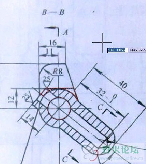

[求助] 帮忙画个零件 拨叉(叉架类零件)

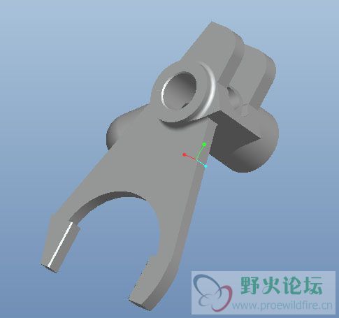

 楼主| 发表于 2012-5-4 17:18 | 显示全部楼层
回复 10# hmcad602 的帖子
可以把你刚刚画的发一份给我么   谢谢了  要什么告我发你邮箱    18365817@qq.com
322
390
发表于 2012-5-4 18:56 | 显示全部楼层
我也来画一个
114
133
 楼主| 发表于 2012-5-4 20:41 | 显示全部楼层
回复 12# spectre007 的帖子
做好的给18365817@qq.com  发一份吧  我看看 上头部分画不出来  学习学习
114
133

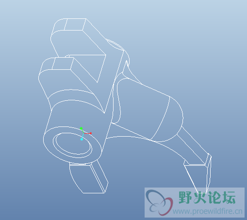

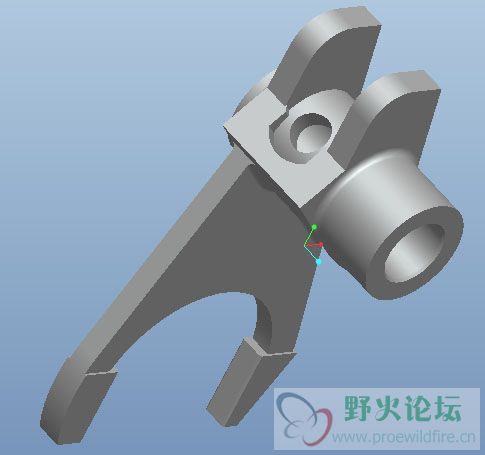

 楼主| 发表于 2012-5-5 23:58 | 显示全部楼层
画出来了 谢谢各位的图
画出来了谢谢以上各位发的图片
1421
198
IT老民工
2486

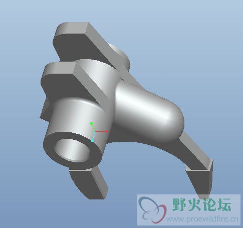

发表于 2012-5-6 09:19 | 显示全部楼层
10楼 和12楼 能将图纸上的 A——A 和 C——C 剖切的图贴一下吗 ?
我一直没能画满意,不是学机械的,识图有点问题,画出来的东西和原图纸有差异,见笑了。
贴个图,请高手指点一下。
[ 本帖最后由 BoYa_DIY 于 2012-5-6 11:05 编辑 ]
322
390

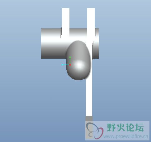

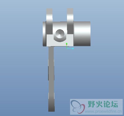

发表于 2012-5-6 11:30 | 显示全部楼层
15楼的好像少了点儿,横的那个圆柱体上面还有一条横线
prt0001.prt.rar (96.47 KB, 下载次数: 42)
[ 本帖最后由 spectre007 于 2012-5-6 12:02 编辑 ]
1421
198
IT老民工
2486
发表于 2012-5-6 12:11 | 显示全部楼层
回复 16# spectre007 的帖子
谢谢,
看了你的文件,终于弄明白自己搞错在那里了
135
161
发表于 2012-5-7 10:54 | 显示全部楼层
如果按三视图来看,好像上面的都不全对吧!!!
322
390
发表于 2012-5-8 09:55 | 显示全部楼层
确实有点儿问题,那根横线下面没有剖面线,所以中间应该是断开的,可是D向旋转又看不出来
1421
198
IT老民工
2486
发表于 2012-5-8 13:33 | 显示全部楼层
这个题目确实如楼上所说, 不太弄得明白. 我断断续续画过N遍,总是和原视图有些差异. 晕着呢.
