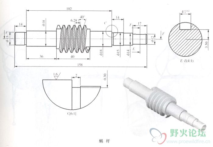

各位学长,帮我把中间的轮齿搞定。用螺旋扫描提示特征建模失败。我感觉可能是少尺寸了。

按图琢磨, 模数应该是 2 的, 齿顶圆、根圆......等尺寸怎么没标 ?

补充一下
原图确实没标,就大致估计一下吧可能中间有冲突吧,导致建模失败。下去有该页下可以。

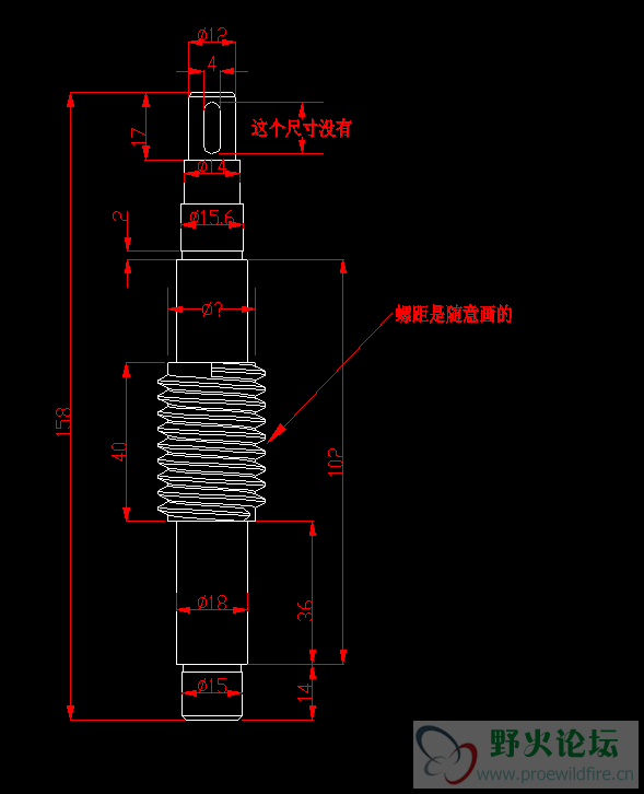

发表于 2012-5-5 16:38 | 显示全部楼层
螺纹按图俺画不出来,所以随便画了一下,那个直径15.6应该是15.3才对,忘记改了 。上一个PRT
[ 本帖最后由 340047351 于 2012-5-5 16:40 编辑 ]
