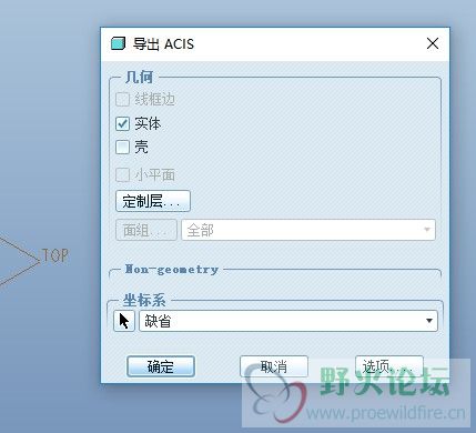

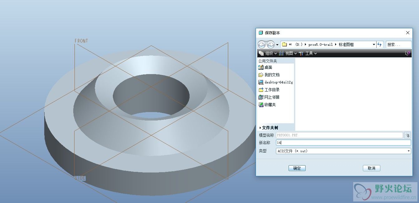

发表于 2012-5-2 11:12 | 显示全部楼层
1.在PRO/E里,做好实体图, 打开“文件”→“保存副本”,选择文件格式为ACIS (*.sat),选择"实体"零件.注意不是*.set的格式.
2、打开Autocad,因为打开文件类型中没有的 ACIS(*.sat)格式,所以你先新建一个文件(随便什么名,什么格
式),然后找到保存的文件,选中他,按住左键把他拖到Autocad里.
