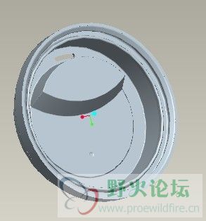

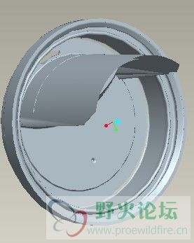

PRO/E怎么把已缩水的产品还原,如果用缩放模型设置比例来缩放的话,缩放出来的产品图就变形啦,
缩放前
缩放前
缩放后
缩放后

另存一个STP  再缩放模型  直接在原PRT上缩放因为精度问题会使产品计算出错。

我这产品本来就是STP格式,用PRO/E打开缩放就成了那个样,搞不懂,

如果这样的话就缩放后再补面吧
 楼主| 发表于 2012-5-6 09:27 | 显示全部楼层
那些模具师傅是怎么缩水的,他们做模型的时候应该缩水的,如果补面的话应该尺寸不对了吧,毕竟产品已经变形啦
