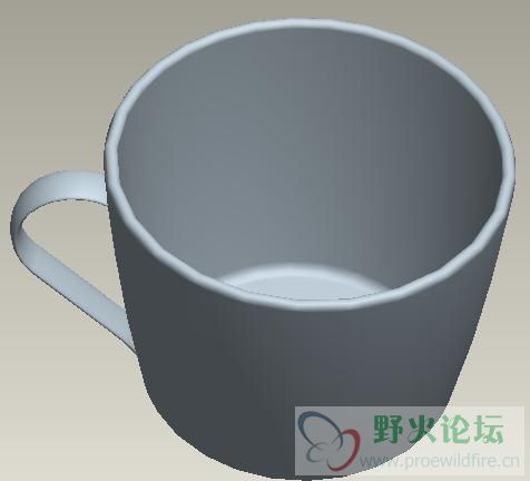

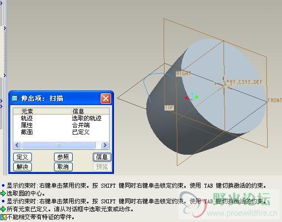

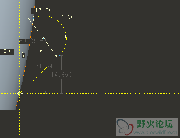

我要做个杯子,草绘了个轨迹,当用截面扫描的时候,出错提示不能相交带特征的零件?这是怎么回事?怎么解决呢?
下面是图片和破衣文件。

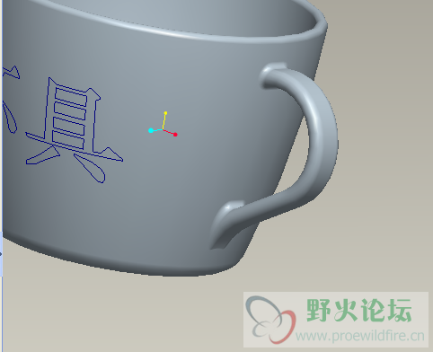

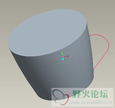

回复LS的,看以下3张图,PRT就不再上了

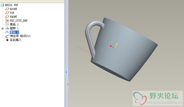

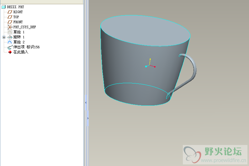

是不是你操作错误了,我做了一下,没有你说的问题

我也试了一下,圆形的截面就会出现楼主的问题,扁圆形的就能扫描成功,求高人来解释原因

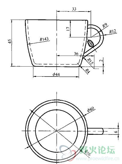

难道这个图纸就做不出来了?
把手是3*6的椭圆。
怎么才能做出来呢?
受启发了,其实图纸上对椭圆的短轴并没做标注,所以短轴就用1.6,终于做出来了,我觉得并不影响使用效果。

原帖由 laiwugaoliang@1 于 2012-5-3 22:22 发表
把手是3*6的椭圆。
怎么才能做出来呢?
虽然问题解决了  看你图纸把手是可以扫出来的啊   再倒一下圆角

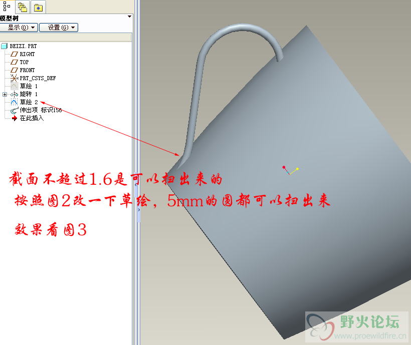

 楼主| 发表于 2012-5-7 19:12 | 显示全部楼层
原帖由 340047351 于 2012-5-4 09:16 发表
我做了N多次了,除了1.6,大一点都会出错。
请问这是什么原因?
