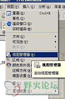

[localimg=400,300]1[/localimg]野火5.0,实体模型中(不是在工程图中)如何以偏移方式获取截面?就是以“Z”字形进行台阶剖面的那种,书中介绍的太不详细了,也找不到书中所说的“在打开的‘剖截面选项’菜单中选择‘偏移’命令”。附件要求太小,没法清晰。

不是“剖截面选项” 是 “视图管理器”

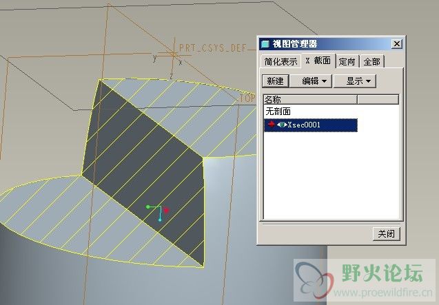

谢谢,我找到了,是在“编辑”-->“视图管理器”-->“剖面”-->“新建”-->回车-->“偏移、完成”-->选择平面-->“缺省”-->绘制截面-->点“√ ”-->选择刚建的剖面,点右键,选择“设置为活动”,即大功告成。我开始之所以没找到是因为我认为“偏移”是在“视图管理器”菜单下,而其实际是在“回车”以后弹出的“剖截面创建”菜单下,而书中把此菜单叫成“剖截面选项”了。总之,要谢谢你哟!
