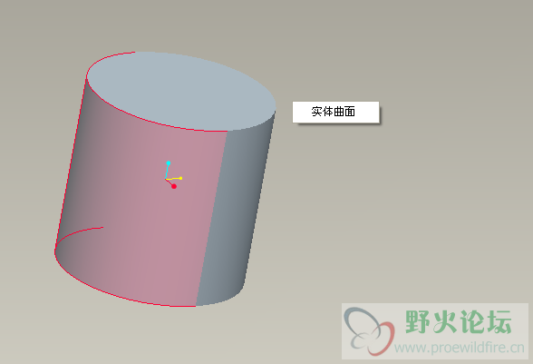

发表于 2012-5-4 15:46 | 显示全部楼层
原帖由 yaoqiaozhi 于 2012-5-1 13:45 发表
我画了一个圆柱体,在选取圆柱体表面时,我可以选取左右半曲面,但无法选取上下半曲面,我应该如何操作,
LZ看你的图那里有上下半曲面?如果你想全部选择的话,你点选一个面或曲面后按鼠标右键,点选 {实体曲面} 就OK了

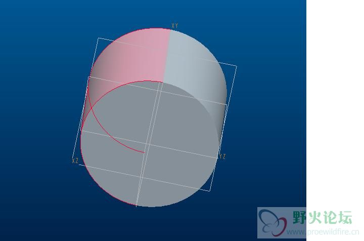

发表于 2012-5-5 09:54 | 显示全部楼层
我明白楼主的意思,一个圆柱面,点选时分为左右两个面。现在想将它分为前后两个面来选。
这个不知道怎么弄,挺纠结的一个问题。

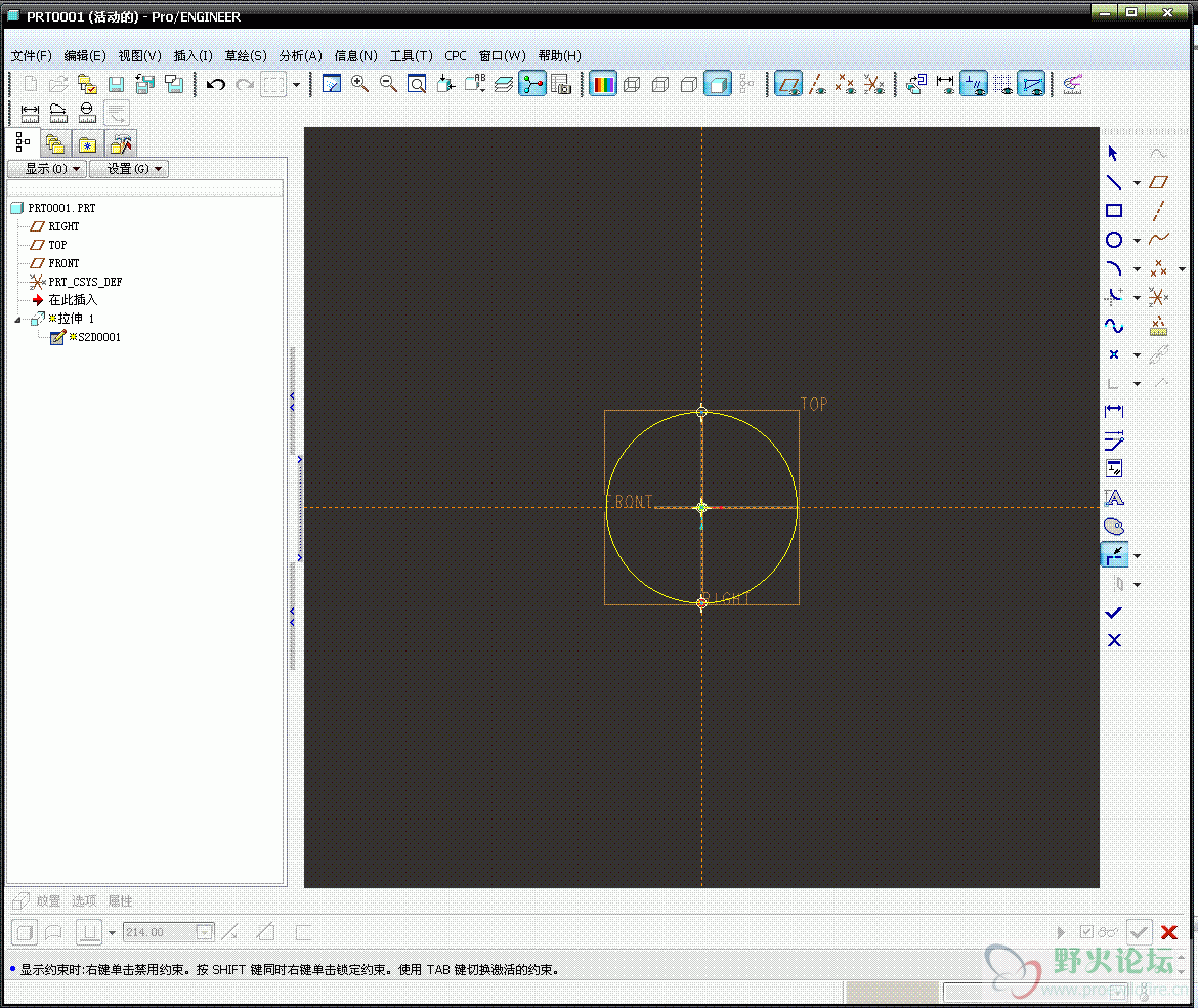

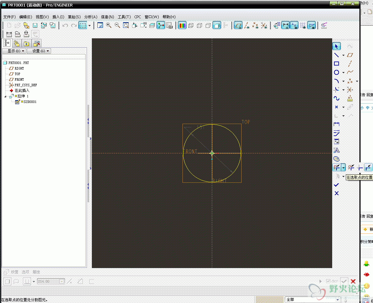

发表于 2012-5-5 09:57 | 显示全部楼层
回复 楼主 yaoqiaozhi 的帖子
可以这样操作,在你拉伸这个圆柱体时,草绘一个圆,然后根据你想要分的方向,对圆进行打断。
130
167

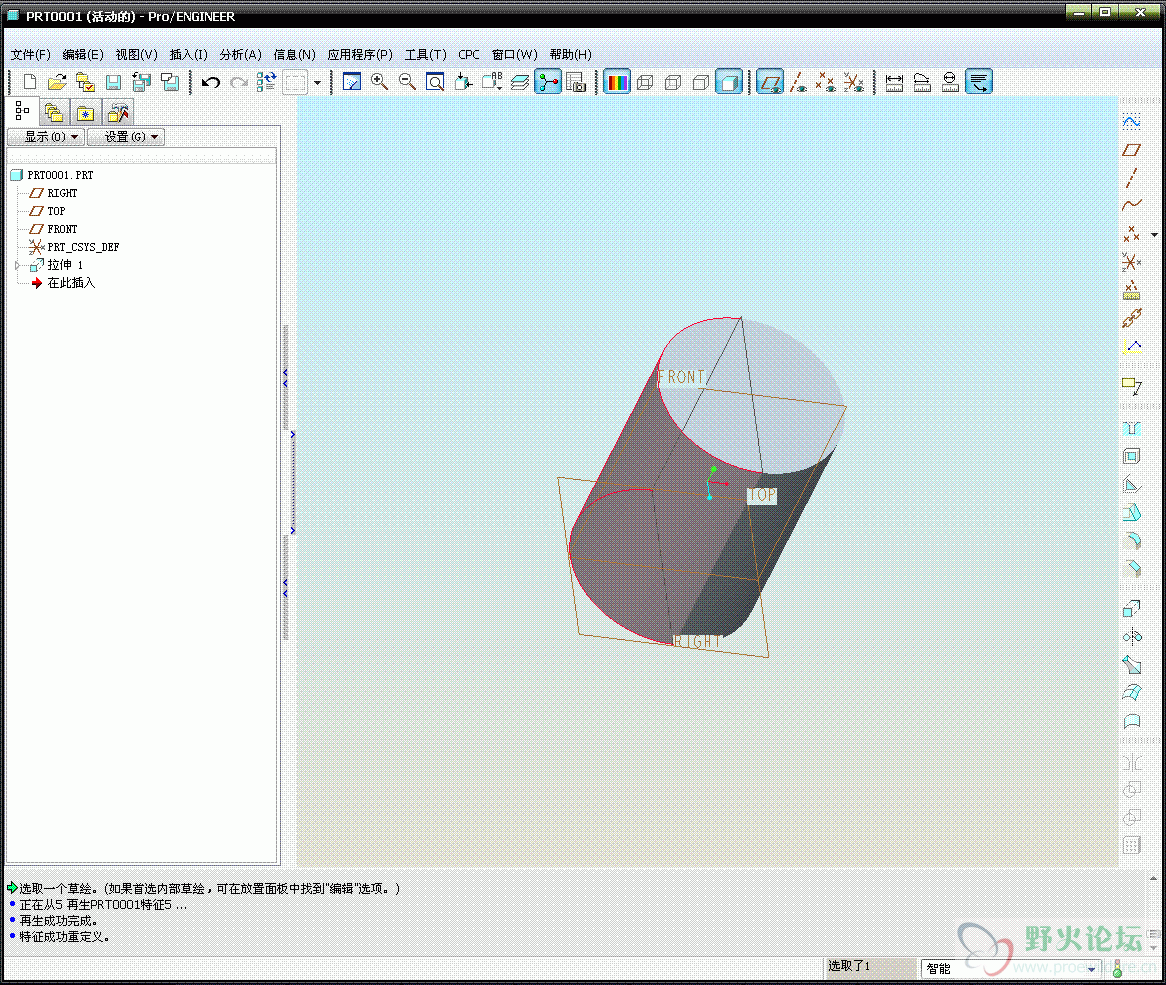

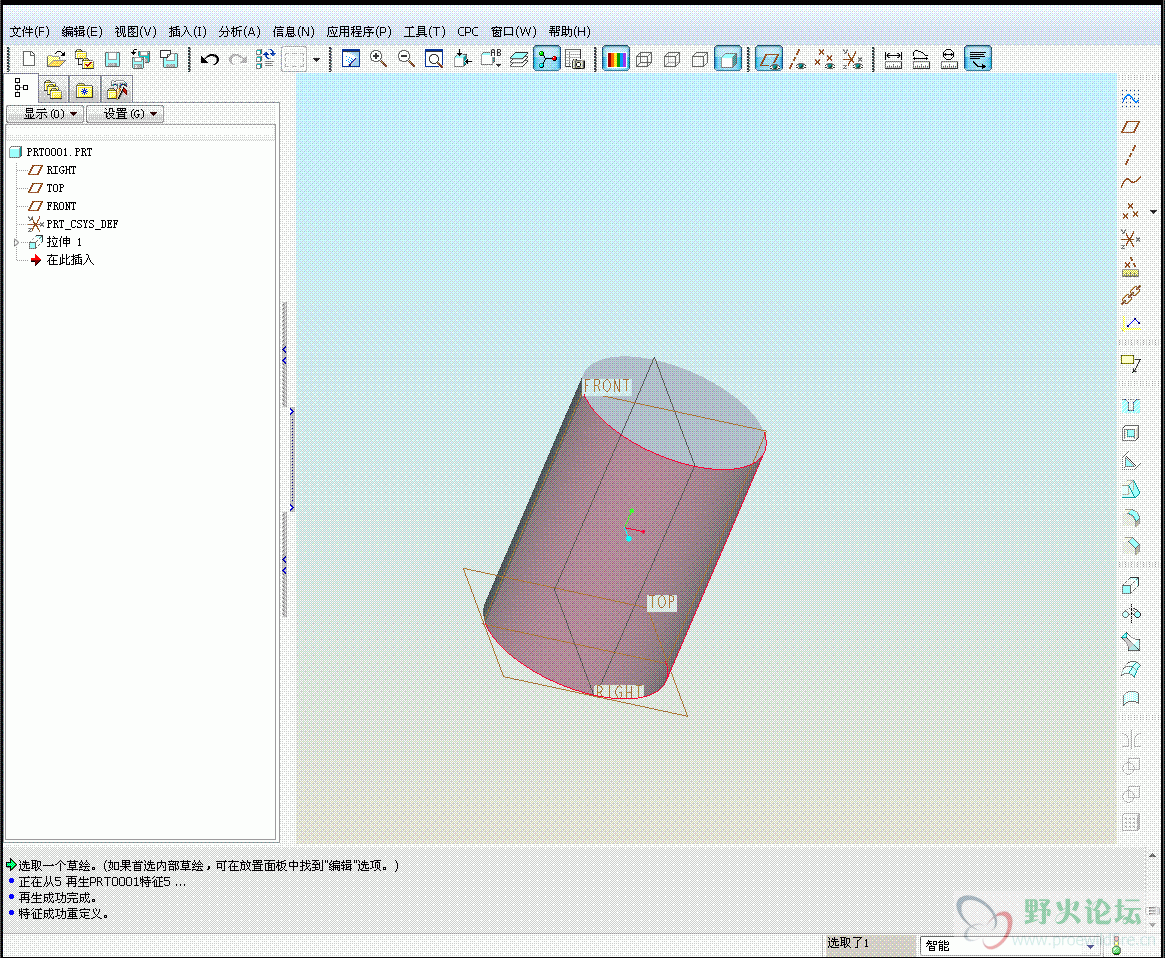

发表于 2012-5-5 10:06 | 显示全部楼层
这个圆柱面根据FRont分为两个面
对草绘进行编辑,根据需要对圆进行打断
这个打断后,拉伸出来的根据Right分为两个面。
