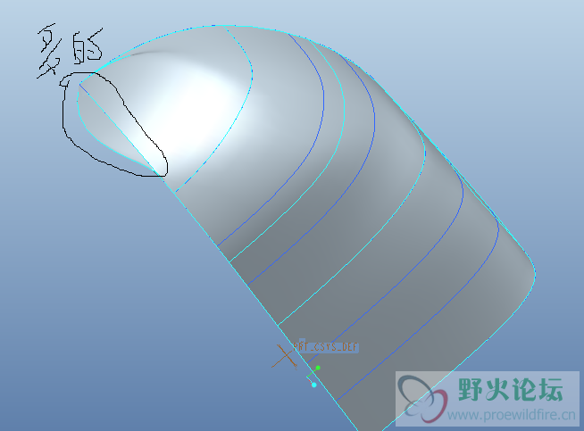

小弟最近在做曲面设计,刚学了一点东西,所以经常出错,下图中的错误实在是想不明白为何会出现,如何解决呢?
急求,麻烦高人指点一下!
错误是:前段多出一块,图中以表示出来。

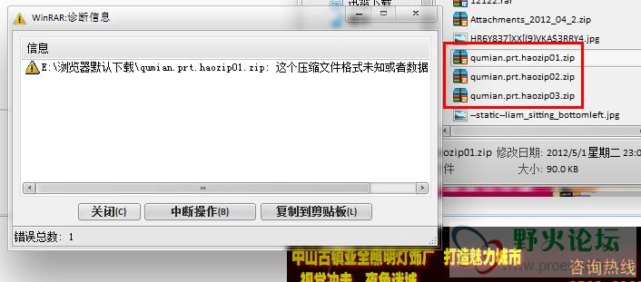

发表于 2012-5-1 16:12 | 显示全部楼层
......附件不全啊。。。。附件损坏
把模型树拉到顶,保存 再往上传

 楼主| 发表于 2012-5-1 20:43 | 显示全部楼层
不会啊,我自己下载下来解压以后可以打开的。
三个压缩文件都要下载下来,一起解压才行的。

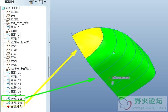

110
发表于 2012-5-1 21:40 | 显示全部楼层
你可以像我这样:先做绿色的曲面,再做黄色的曲面,问题就ok了
66
76
发表于 2012-5-1 22:54 | 显示全部楼层
切掉然后在补就可以了
