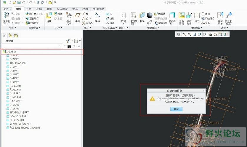

我是32位WINDOWS 最近装了CREO 2.0  很兴奋  在公司都能装上而且很好用 ,还能和5.0能兼容(公司里是XP).但是家里 ,和5.0无法兼容,还5.0卸载了,现在CREO 2.0打不开以前的版本的文件,打开一会就回强行关闭,求帮助!
如何才能顺利打开之前版本的文件,而不强行关闭!  求高手解答!

打开后 弹出的内容
打开组件后一会后,就出现弹出如图对话框,点击之后,直接关闭!寻高手解答~十万火急

CREO 1.0也有这样的现像,不过简单的零件可以打开,打开那些大的组件就出现这种情况。

你打开对话框说的 log 文件里看写的什么

这就是traceback的内容   求解答
The datecode is: 2012060
The pro machine type is: i486_nt
The process ID is: 8036
Exception EXCEPTION_ACCESS_VIOLATION has occurred in the thread 6516.
Main Thread 6516
