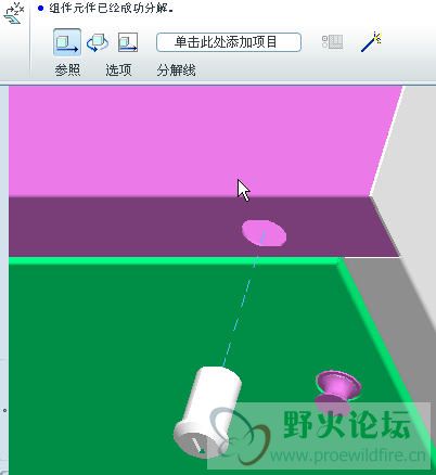

[已解决] proe5.0分解装配图中的偏距线在什么地方
发表于 2012-4-30 16:43 | 显示全部楼层 |阅读模式
我怎么找不到偏距线啊
1286
47488
发表于 2012-4-30 19:23 | 显示全部楼层
视图,分解,编辑位置打开后找
 楼主| 发表于 2012-4-30 22:27 | 显示全部楼层
回复 2# 野火 的帖子
这里面没有啊,话说proe5.0是在这里不?反正我的是没有,找了好久了,就是找不到,我都怀疑到底有没有了
发表于 2012-6-16 15:49 | 显示全部楼层
见附件图片
见附件图片
