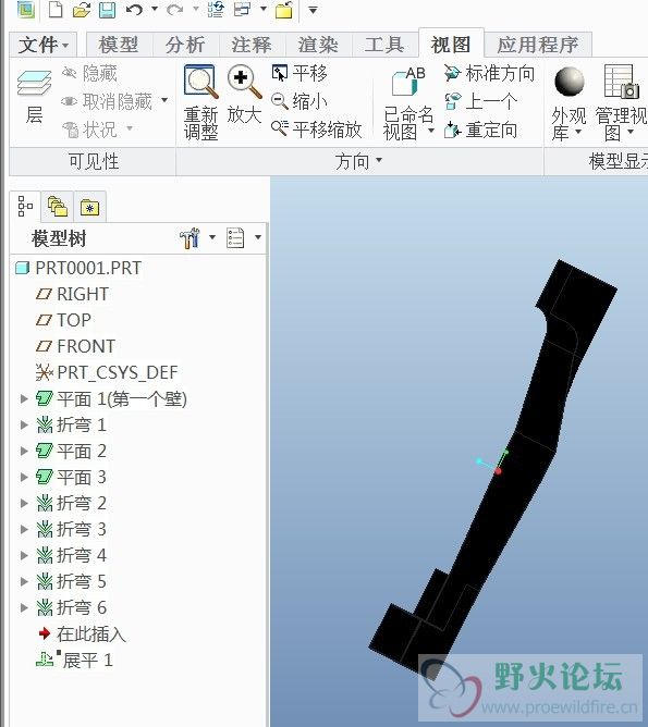

Creo 1.0 M020 在WIN7 64位系统中 画图时零件突娈黑色,再也无法改颜色。
不知道是什么原因,关闭软件重新起动又恢复正常,求解。

点击“外观库”弹出一多个选项菜单,选择其中一个菜单使他符合你的外观要求就行了。

外观改变不了,打开任何一个零件都这样的。
只有重新起动软件才恢复正常。。。。

安装下显卡驱动试试

显卡重新驱动过了。

你下一个最新显卡驱动即可。我以前也试过。
要不你可以在config.pro里面加一项启win32位的显示模式,不过这样电脑会变慢一点,有一点卡
