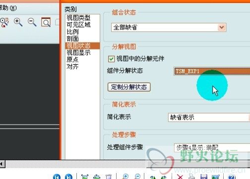

工程图出图时,在视图状态下有个处理分解状态,那个是用做什么的,有什么用?

 楼主| 发表于 2012-5-7 20:13 | 显示全部楼层
就这个图,老大这是什么意思,我的软件怎么没这步呢

就是创建分解状态的视图

这个需要你先定义了分解图,也就是说你在组件里做好了爆炸,在出图时选择就可以做爆炸图了

是下面那个处理组件步骤
