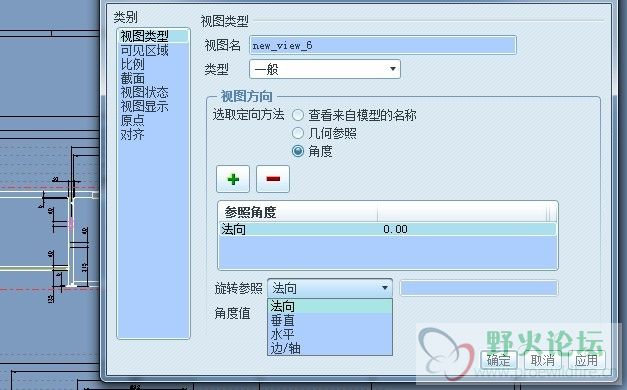

工程图中显示的方向与我要的方向是相反的,该朝上的朝下了...应该是我没画好。请教下能不能旋转工程图,把它改回来!多谢了

是指创建投影视图的方向吗?如果是,可在配置文件中修改projection_type的值为first_angle(第一角投影),PROE默认的是third_angle.

可以旋转,但是直接投影下更方便

回复 楼主 ghostjiao 的帖子
见图片 稍微想想你就懂了

按这样修改后,所有尺寸冒似得重新整理下。。

你用“几何参照”设置朝前和朝上的面就可以了。
