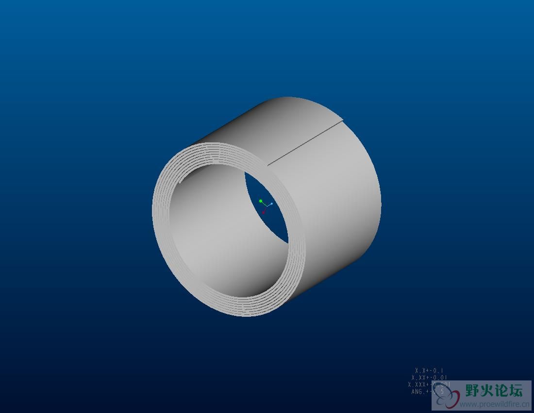

在PRO/E中发条如何展开?现一发条(请看附件PRT)我想展开之后在两切口处增加R角(请查PDF中的效果).我最初想法是用螺旋扫描做出发展外形之后,转至钣金模式下展开.但转了之后发现不能展开,而在钣金模式下建模又不能直接螺旋扫描实体,而扫描出曲面又不能实体化.最后还是不能展开.请各位大侠指导下....

想不出来。

把它延长出来再倒角或者投影再用曲面切割,我问一下,这个螺旋扫描是怎么做到扫出来是水平面不凸出的?我扫出来就是台阶一样一层一层向上的
