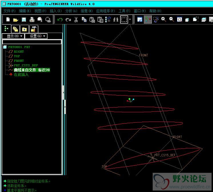

现在LZ找到题目中所述那个涡轮叶片的视频,但中间有一步是画曲线来自文件,就直接出现七个环的曲线,现在想求助下,有谁知道那个曲线是什么吗,是林清安教学视频中哪一个呢?

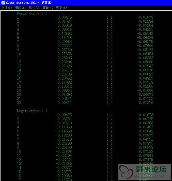

我正好有这份模型的资料。共14个环的点的数值。
blade_section.rar (2.59 KB, 下载次数: 109)
1609
1952
发表于 2012-5-2 21:50 | 显示全部楼层
用记事本打开后的截屏。
