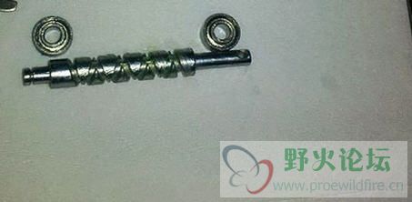

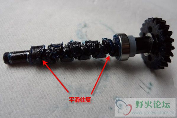

如图所示的一个小零件,俗称麻花棒,实际上是一个自动往复导杆。今日突然想到怎样平滑的把它画出来。
根据分析,其实它就是两条相反方向的螺线,如果单条螺丝,很容易画出来,但无法使两条线平滑的联接起来。用方程怎样做呢?

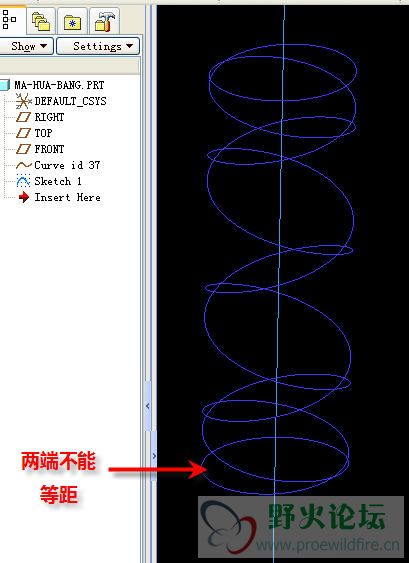

 楼主| 发表于 2012-4-28 23:50 | 显示全部楼层
无意间作出了一条曲线,但两端的螺距与中间的不等。强差人意。
还有就是不知怎样画出实体导槽,请教了。

 楼主| 发表于 2012-4-29 00:26 | 显示全部楼层
这个图清楚一些。

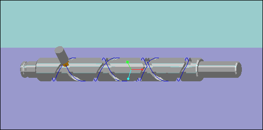

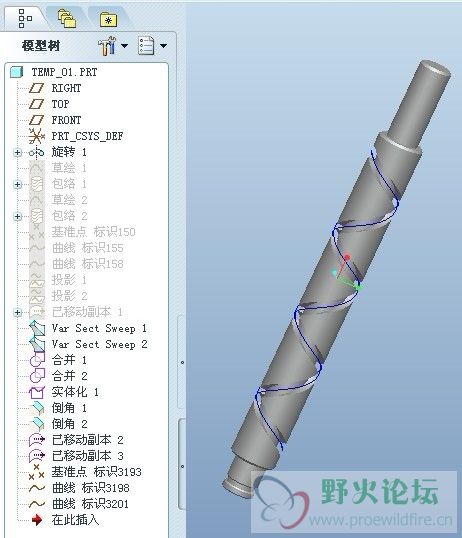

简单画了一个麻花杆,并模拟了一下往复运动.
不知道是否对楼主有参考作用否
画得不够简练.
最初仿真时发现之前沿用的扫描轨迹作槽连接的轨迹有问题,往复运动不能从左到右完整,只在某一区间往复.
仔细琢磨发现是扫描用的轨迹在轴表面是相交的.
后对来回两根扫描轨迹作以旋转轴为中心的偏移(随意将其各偏移0.1mm),故实际运动时上面的小轴在来回运动时会有上下0.2mm的串动.

发表于 2012-5-4 11:21 | 显示全部楼层
螺旋扫描
螺旋2次扫描就可以了,主要就是注意正反扫描,就可以了

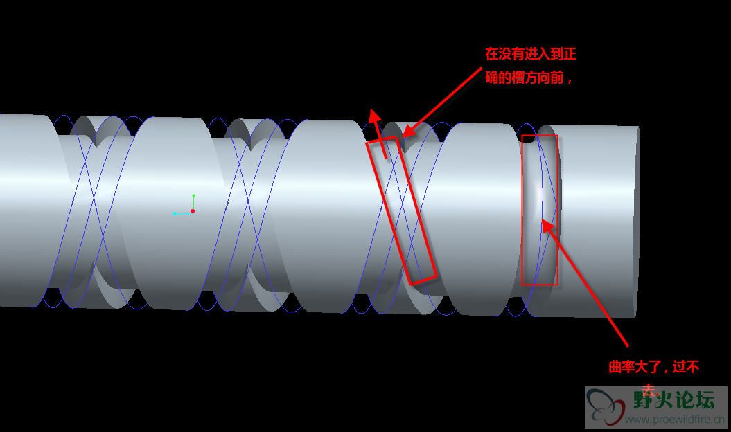

正是如此,我仔细的研究了一下,BoYa_DIY画的导槽在两端转向时切换的不太平滑,曲率比较大。那如滑动件如果一个柱状物,可以滑过去,这样一来,在槽有交差位置没法导向(有两个方向)了。所以滑动件必须是一长条状,在经过交差位置时防止导入到错误方向。

发表于 2012-5-6 09:16 | 显示全部楼层
回复 9# karlmsj 的帖子
正反两螺旋线的起始位置休整一下就可以改变交叉位置及角度.
这个如果有图纸尺寸就可避免上述问题.
我只是实验了模拟
