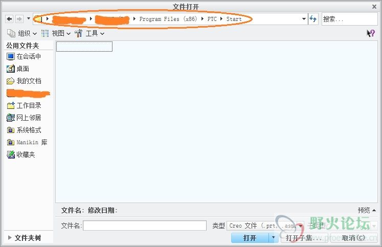

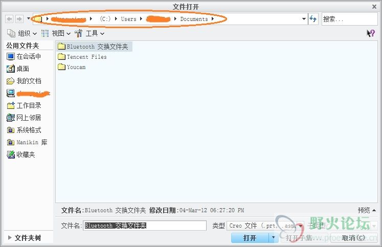

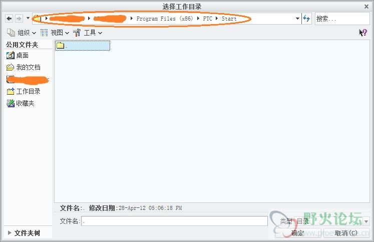

我安装时设置了启动目录:.../START
但当启动CREO后点击“打开”,弹出的对话框的地址栏显示的并不是.../START,而是CREO安装时默认的启动目录(实际安装时已经更改为.../START)
而且放在START下的配置文件也没有被调用,应该是CREO并没有从设置好的启动目录.../START启动
但更奇怪的是当我点“设置工作目录”时弹出的对话框上的地址栏又显示为.../START,
此时无论点“确定”还是“取消”再回去点“打开”,弹出的对话框的地址栏显示的又是.../START了
“打开”对话框
“打开”对话框
“设置工作目录”对话框
“设置工作目录”对话框
“打开对话框”
“打开对话框”

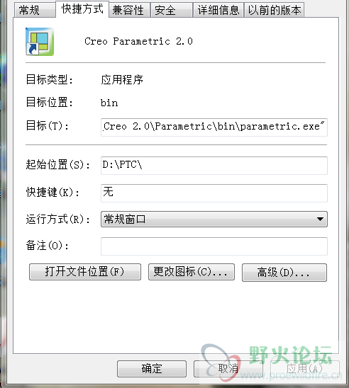

发表于 2012-4-28 20:12 | 显示全部楼层
快捷方式右键,起始目录设置成你的配置文件所在的目录!!
Q79201371
1288
47504
发表于 2012-4-28 20:28 | 显示全部楼层
在桌面快捷方式点右键设置起始位置
 楼主| 发表于 2012-4-28 23:51 | 显示全部楼层
其实我安装的时候重新设置了启动目录,并且是将配置文件放到了该目录下,可是启动软件配置文件就是没调用
具体是这样:
安装设置的启动目录为:D:\Program Files(x86)\PTC\Start
安装后桌面快捷方式属性里的起始目录也为D:\Program Files(x86)\PTC\Start
配置文件也是放在D:\Program Files(x86)\PTC\Start下
可是启动软件后配置文件没用被调用,所有设置都还是默认的状态
点“打开”发现软件是自动定位到C:\Users\Username\Documents的,是不是说明当前的工作目录其实是C:\Users\Username\Documents呢?也就是说软件没有从D:\Program Files(x86)\PTC\Start目录启动?而是从C:\Users\Username\Documents启动的?怎么会这样啊?真郁闷!

发表于 2012-4-29 16:02 | 显示全部楼层
在桌面快捷方式点右键设置起始位置
手动按图操作
