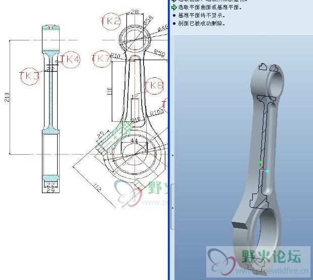

[求助] 谁能帮我画张PROE图,万分感谢啊!
110
发表于 2012-5-1 10:25 | 显示全部楼层
图片好像少几个尺寸,是不是这样的东西?

 楼主| 发表于 2012-5-1 21:56 | 显示全部楼层
回复 11# 小草种子 的帖子
十分感谢,能不能把PROE图发给我,剩下的我来作
110
发表于 2012-5-2 07:20 | 显示全部楼层
今天早上给你重新做的,考虑到你要有限元分析,埋头孔和螺纹孔没有做,倒角和圆角你自己看着办,打开后把”在此插入“拉到最下面,有什么问题再联系啊

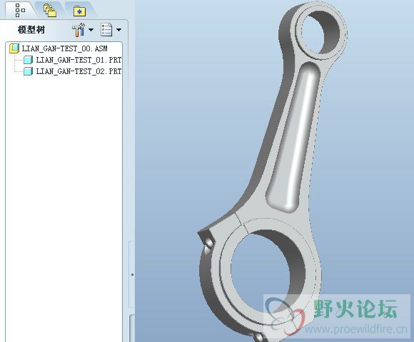

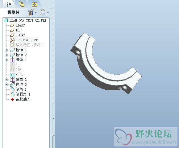

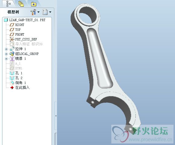

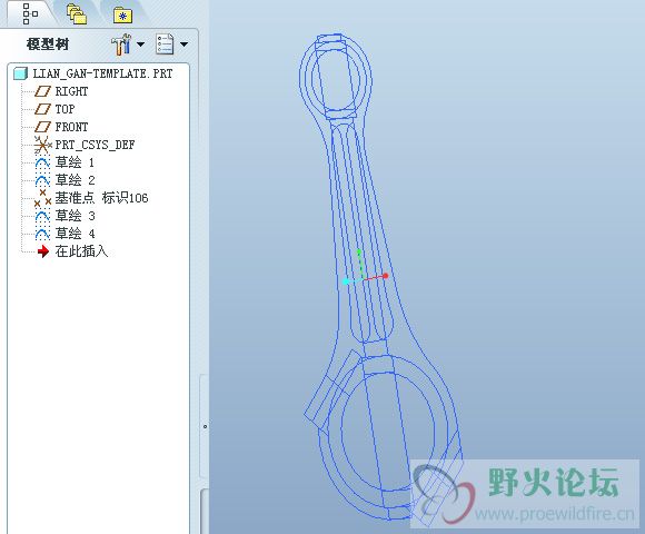

发表于 2012-5-2 11:34 | 显示全部楼层
不是代帮画 楼主 的作业.
作为一个练习, 我也试着画了一下. (我是先按图纸画了主要线段的草绘,然后存成 IGS 文件. 之后分别对连杆的两爿 引用 IGS 文件后直接实体拉伸)
PRT 文件版本为 5.0 (M100)   连杆.zip (385.93 KB, 下载次数: 12)
