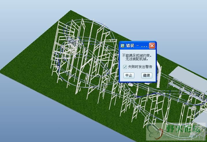

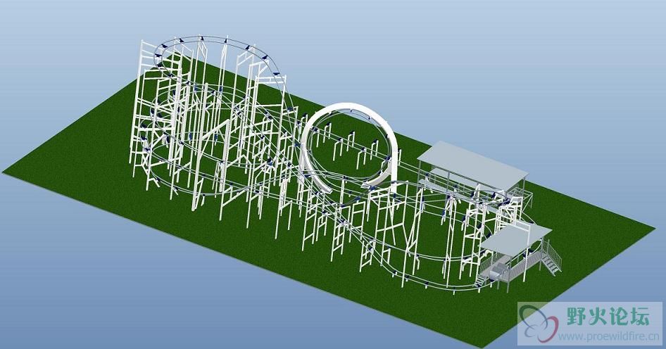

现在的问题,这个槽驱动的电机用什么方式来编辑,让车体更真实的模拟状态,现在我只用了抛物线,前面慢,后面一直是快的,这肯定不行。有什么办法让其前面慢,俯冲阶段都快,进站了又慢下来,还有一点,仔细看视频会发现,我车体没跟轨道平行,尝试了很多方法,还是无法平行于轨道,这该如何做。

我也是这么想的,我有个初步的想法,槽连接,定好轨道,然后驱动就是车轮子,再附加一个轮子与轨道的摩擦力,然后再施加重力,估计能弄出来,但是不知道怎么去下手。头大死了。还有最重要的一点,车体必须跟随轨道一起翻转,不能是在一个平面上起伏。哎。。。纠结!!
我运行到俯冲处就出现了这个问题。

现在车已经完全在轨道运行,直接用的槽驱动,但是如何做到真实的加速度呢?来个高人指点一二。还有一点,车虽然在轨道运行,但是不是平行于轨道,是平行于平面,是不是要把另外2个轮也添加上槽链接呢?

可能是装配时约束选择有些问题,可以检查一下
