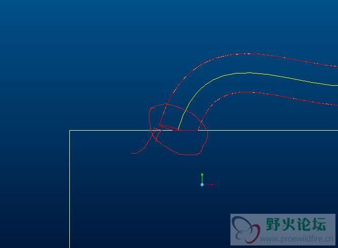

请各位前辈帮我看下,在扫描的时候,扫描的实体要与另外一个实体相接,但是找不到“合并端点”选项,附件里面的PRT档为什么在立方体的上表面,扫描出来的圆柱与立方体有一段没结合。

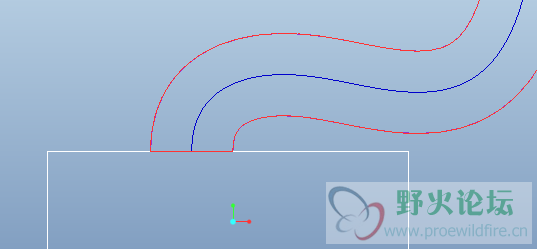

发表于 2012-4-28 13:11 | 显示全部楼层
轨迹设置垂直平面出来就可以了

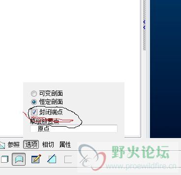

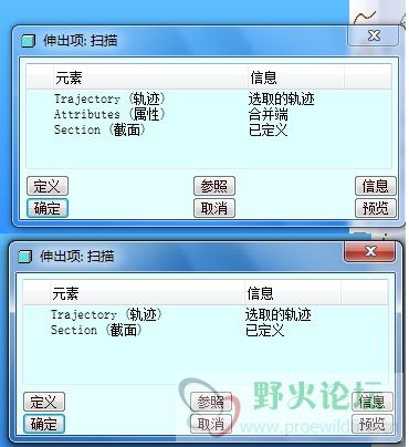

发表于 2012-4-28 14:03 | 显示全部楼层
图片上看,你用的可变剖面扫描,这个是没有合并终点这个选项的,普通扫描才有。
另外,你那个PRT档为什么用普通扫描也没有合并终点,等待知道的解答。

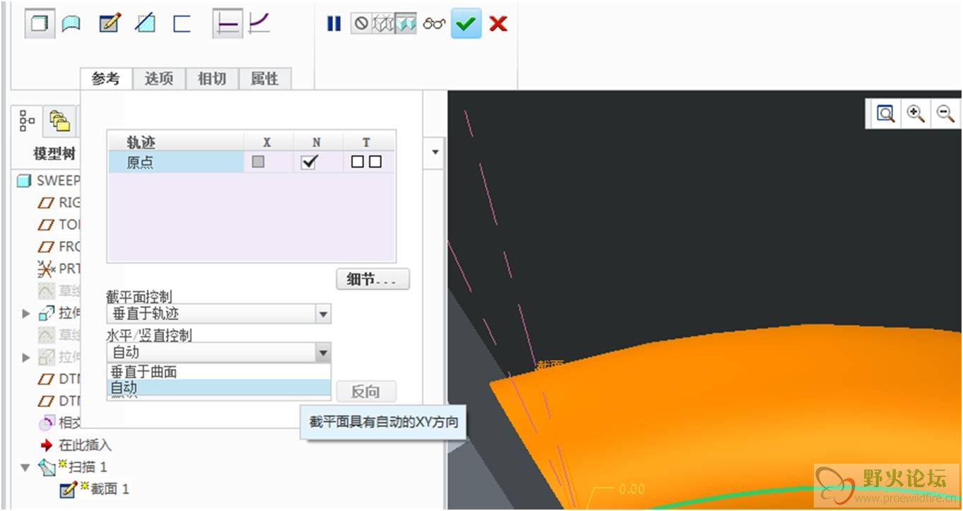

发表于 2012-4-28 16:50 | 显示全部楼层
将参考里--水平/坚直控制--改为自动,然后选项里的合并端就可以选了
发表于 2012-4-28 16:53 | 显示全部楼层
见图

 楼主| 发表于 2012-5-4 08:27 | 显示全部楼层
楼上的做法我试了下,行不通。
我用的是4.0的版本
