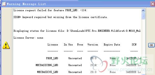

求助怎么样才能把PTC.Pro.ENGINEER.Wildfire4.0.M010_Multilang3安装好??  我都安装了超过48小时了,下载,删除,安装,差点点没格式化电脑!! 晕死了.看了很多的前辈指导!感觉自己条理很清楚! 也用注册机,产生了license.dat文件,然后覆盖了原先的license.dat文件,然后在 \i486_nt\obj运行了prods-patch.exe,proe-patch.exe,prom-patch1.exe,prom-patch2.exe.但还是不行!! 最后有下了什么补丁,PTC_WF4_Corrector.exe.又放在C:\Program Files\proeWildfire 4.0下运行了!
最后的结果还是:  出现warning message list:  License request failed for feature proe_lnd:-114:
SIGN=keyword required but missing from the license certificate.
不知道为什么???
(附件为出现的对话框)

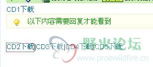

http://www.proewildfire.cn/thread-2550-1-1.html,CD1,CD2,^^^^^^^,只能打开http://www.9iv.com/这个网业,不知道什么原因?

你好,你的问题很简单
你要先回贴,才能看得到CD2-5的下载连接
下载的时候不要直接点击,要点右键,选择用迅雷下载(我是用的迅雷,其它下载软件没试过行不行)
