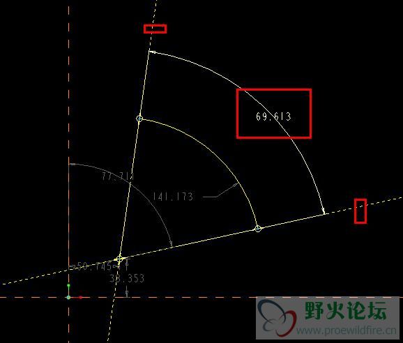

1.在好多教程上标注圆弧的角度都是:(鼠标左键)端点--端点--圆弧--鼠标中键放置尺寸,可是实际中这样标注的是弧长,而不是角度。
2.一些网友说标注角度应该是:(左键)端点---圆弧中点--端点--中键放置尺寸,我试了一下,要想显示角度,就必须先找到圆弧的中点,这样才可以,否则的话显示的话还是弧长,可是每次都要先确定圆弧的中点的话也太麻烦了。
有哪位高手能告诉我怎么操作?

通过圆弧的两个端点和中心分别创建中心线,再标注不就行了吗

是个好方法!
这样比楼主那样更麻烦,还可以加分?
