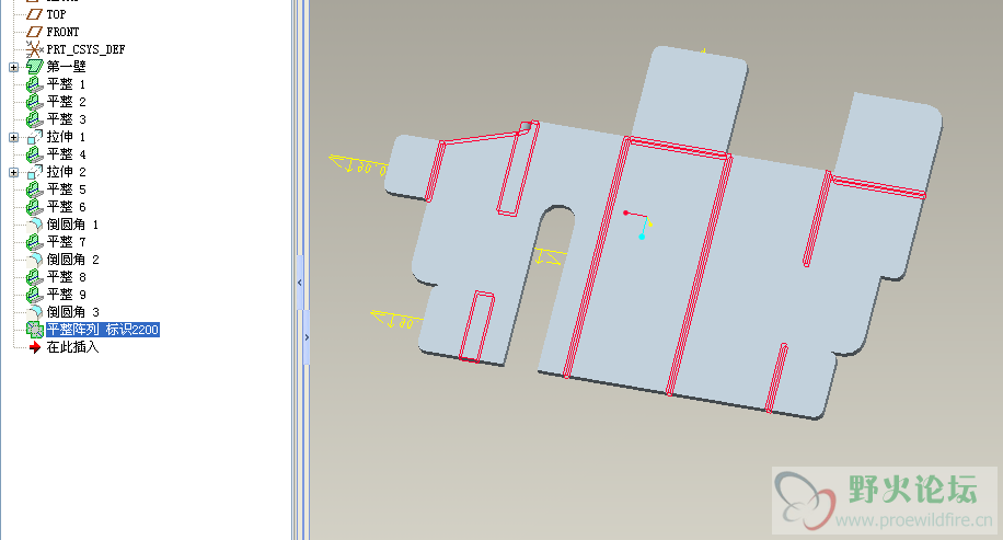

发表于 2012-4-28 00:35 | 显示全部楼层 |阅读模式
内容如题
谢谢了

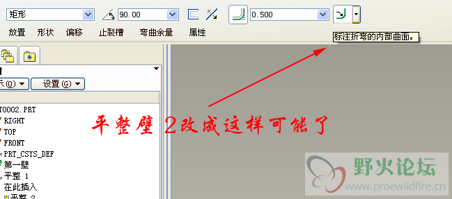

改一下平整 2 就可以了

是不是把内圆角改成0?
