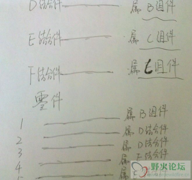

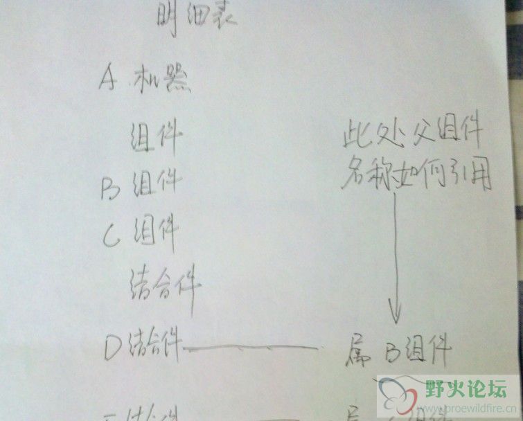

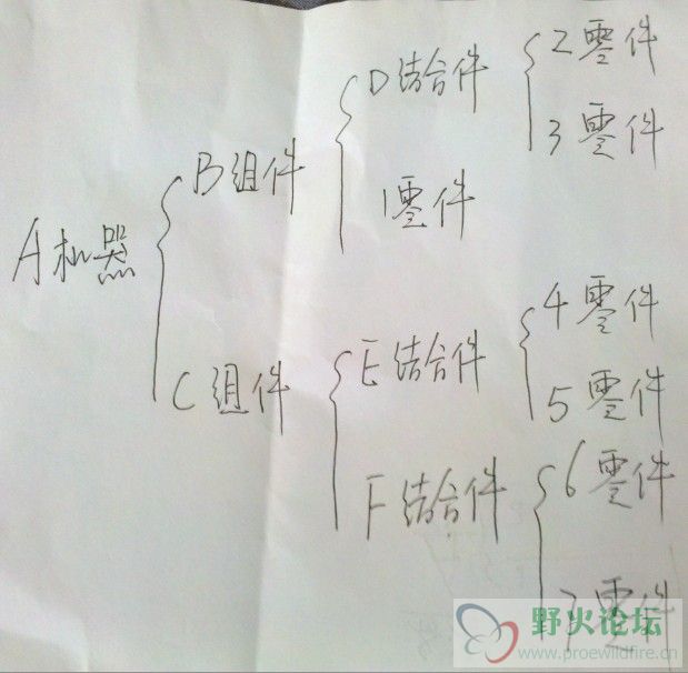

各位大哥,小弟想做一个明细表先说一下前提,
见附件图片
我想在子组件,零件的备注一栏引用父组件的名称,这个参数应该怎样写,求大哥指教,小弟在此拜谢。

回复 3# yfko999 的帖子
多谢,不是要零件的名字,是要零件上一级组件的名字

发表于 2012-5-3 10:54 | 显示全部楼层
应该没办法用参数这样自动引用吧?
如果D结合件-------属B组件,又属M组件,又又属K组件,又又又属L组件……又又又又属Z组件,那系统应该怎么去标示呢?

发表于 2012-5-3 19:07 | 显示全部楼层
手动在零件中建个参数不行么?参数值是父组件名称

发表于 2012-5-11 17:41 | 显示全部楼层
你是想要别人知道零部件最早在在哪个部件上出现过?
在零件或部件上添加一个参数,值是最早出现的部件名,这样出项多少次,关联好就可以显示了
