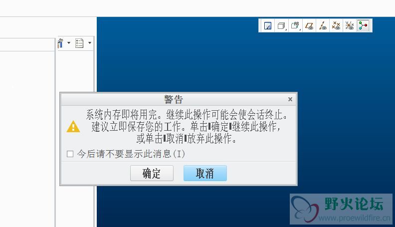

creo2经常显示内存不够?如图:不知道其他朋友是否也这样?

不会。。。你的电脑有问题。。

内存多少,虚拟内存多大呢

物理内存2G,C盘虚拟2G,D盘虚拟2G,程序安装在D盘,工作目录设置在E盘

我用的creo1.0 M020 也经常出现在这样的情况。有时候还自动退出,
不保存就算了还丢失数据,6G内存不够用呀,哎   痛苦呀 ,现在都不敢用运动分析了。

一般虚拟内存设置为物理内存的 1.5~2 倍,你可以试试

没用,我也是,老是错误

你试了一下:
  在选项中,将边“质量显示”和“消除锯齿”两项设置低一点,可能会改善这个问题,我这两天就没有出现这个问题了!
