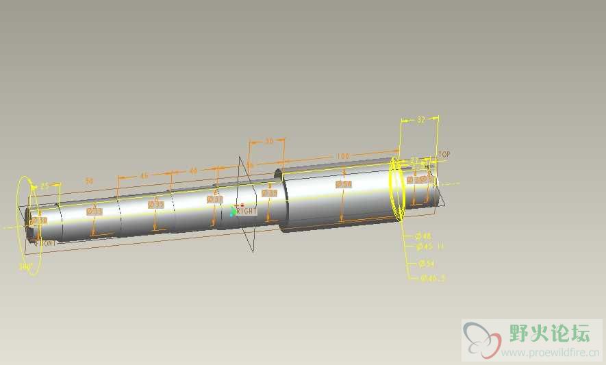

发表于 2012-4-27 13:15 | 显示全部楼层 |阅读模式
360桌面截图20120427131223.jpg 如图所示,设置关系后,如何使那些尺寸不显示呢

发表于 2012-4-27 15:32 | 显示全部楼层
在菜单栏上有个重画当前视图,点一下那个就行了。
显示注释模型 拭除
