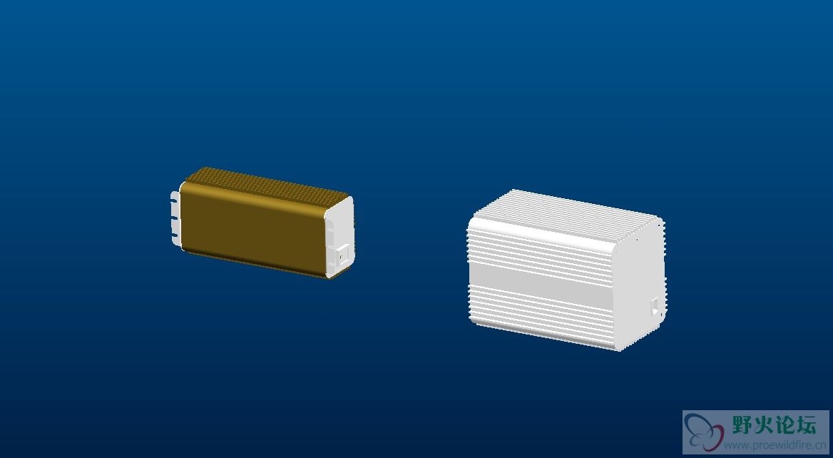

用PROE导出透视图,想要得到相同角度的透视图,我的方法是把所有组件放在同一个装配体下,然后调整好角度导出,这请问这样导出的零件的透视图是相同角度的吗。如果我单个导图的话,怎样才能得到相同角度的图。

 楼主| 发表于 2012-4-27 11:37 | 显示全部楼层
比如面情况,两个问题倒出来的透视角度是一样的吗

发表于 2012-4-27 14:04 | 显示全部楼层
就在组件下做2D图纸,要得到单一的可以自己建简化表达。视角不变

发表于 2012-4-27 20:03 | 显示全部楼层
装配下做比较好

发表于 2012-4-28 17:33 | 显示全部楼层
装配,放在一个等轴侧(当然其他方向也是可以)那么视角就是一样了
