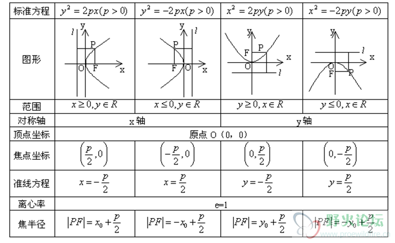

我们先来回忆以下在高中的时候学过的抛物线知识,是不是还记忆犹新呢?
那么现在我们就来看看在proe中如何实现抛物线的创建(请下载附件pdf文件阅读)

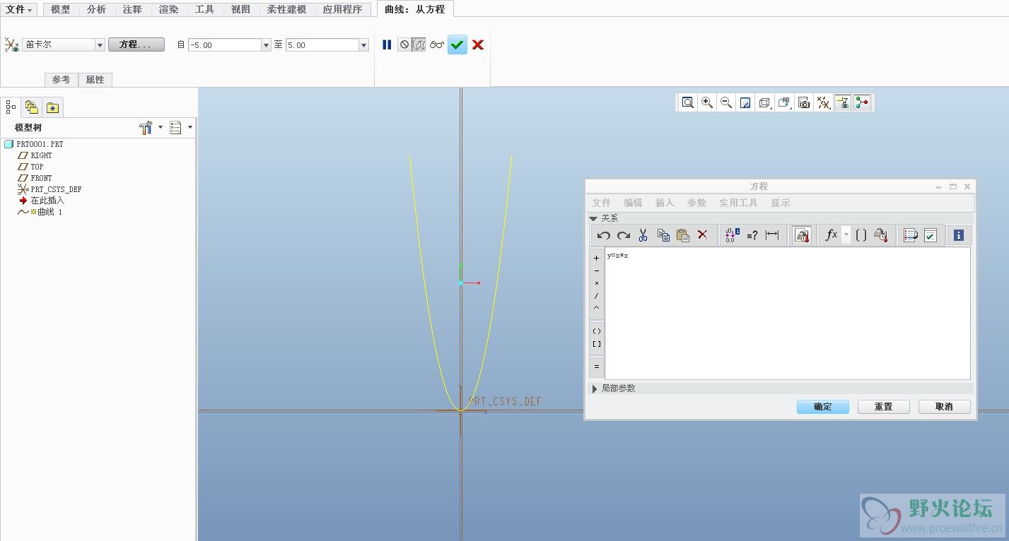

方程式曲线,用新版的Creo创建一下原来界面更新了,变得更加友好,而且还可以设变量的起点和终点
我记得以前的版本没有的,是不是我火星了

回复 5# manfeel 的帖子
工作不用creo
偶尔用来学习下
