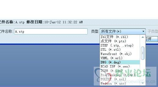

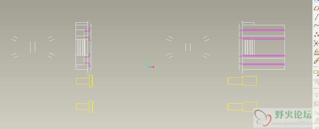

发表于 2012-4-26 13:38 | 显示全部楼层
这个你要看下CAXA里转出时是不是有什么没设置好,或者用其他软件打开,看下是否也缺少哪些线
PROE4.0可以直接导入DXF格式的文件,DWG格式只能在工程图里导入(PROE5.0里则可以直接导入两种格式)
图2为PROE5.0的,支持导入DWG格式
图3为工程图里导入DWG格式
