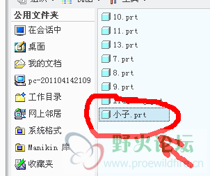

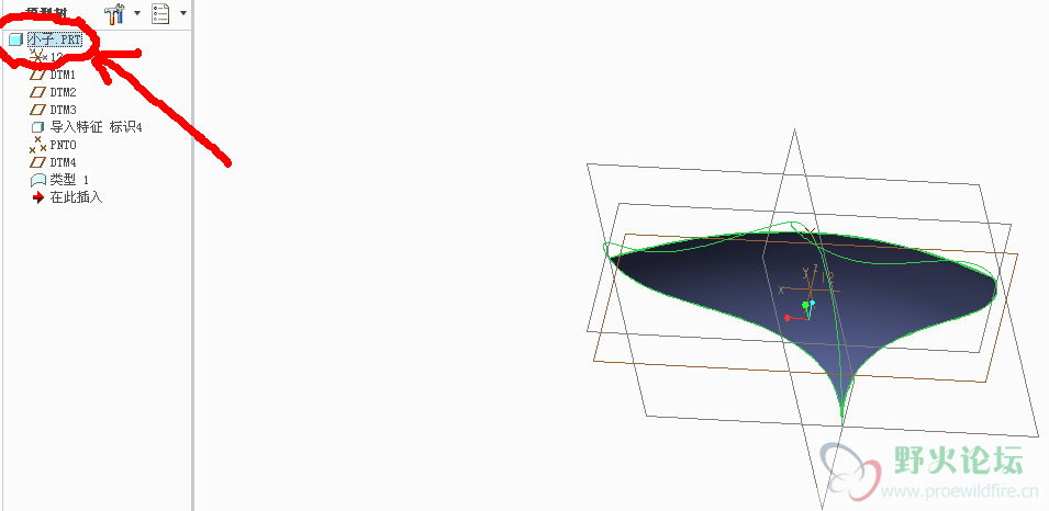

终于在Creo的版本中让步了
现在一起看看下面,如何支持图档中文命名

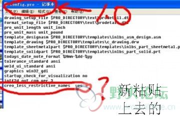

步骤:用记事本方式打开config.pro文件
在config.pro配置文件里加上
creo_less_restrictive_names  yes
creo1.0经测试已成功

CREO 2.0 支持中文文件名
CREO 2.0 支持中文文件名,已经测试OK,
