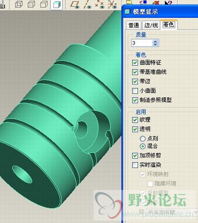

发表于 2008-7-12 14:32 | 显示全部楼层 |阅读模式
如以上两张图,第一张是Solidworks的工程图着色PDF图,第二张是Pro/E的工程图着色PDF图,
怎么设置才能让零件的轮廓也用黑然显示???

发表于 2008-7-14 11:33 | 显示全部楼层
当然是可以的,视图——显示设置——模型显示,着色,把带边选上(见附图)
怎么个自动生成,边的颜色怎么控制,还没弄明白
因为很明显,proe看起来更漂亮一些,SW着色不带边太难看了
proe比sw的这种处理,我更喜欢
所以一般不搞这个

 楼主| 发表于 2008-7-14 18:03 | 显示全部楼层
是的,那张图已经设成着色显示边了,不过我想把PROE工程图着色打印时,白色的轮廓线改成如SW那样的黑色轮廓线,这样打印出来的轮廓看得能更清楚些

发表于 2008-7-15 12:45 | 显示全部楼层
改成黑色怕是不能了,不知4.0行不行
这个轮廓线是系统自动取的,只是比着色更深一点的颜色,不是白色
今天又试了一下,找到一个config.pro控制选项
show_shaded_edges 设为yes就是带边显示了
保存以后都是默认带边着色,不用再调
我不是版主,只是一个学习者。

发表于 2008-7-16 20:04 | 显示全部楼层
在config.pro中加入:
pdf_use_pentable yes

 楼主| 发表于 2008-7-18 20:55 | 显示全部楼层
楼上的,那个好像跟轮廓线没什么关系啊
